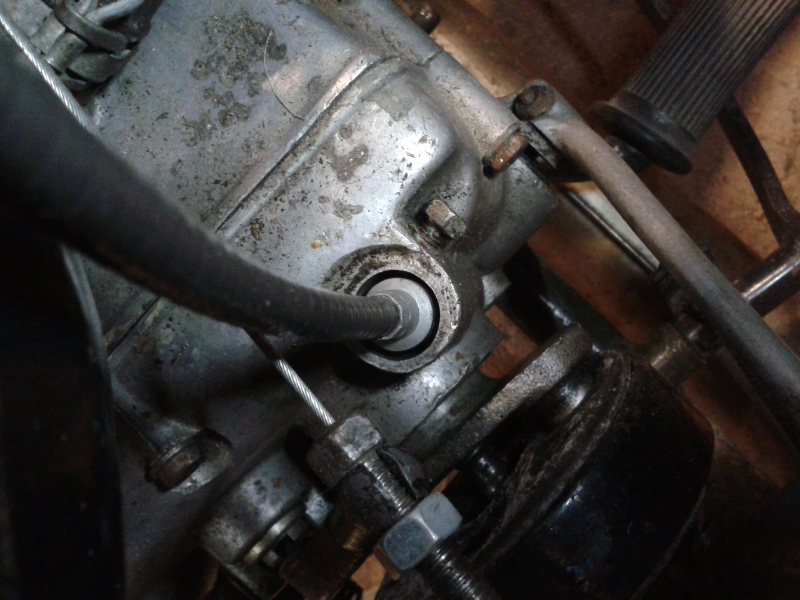

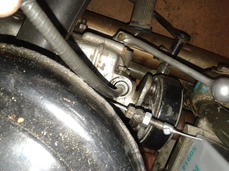

En attendant j'ai branché le feu stop et l'éclairage arrière et tout à fonctionné du premier coup !
Petite victoire qui redonne le moral aux troupes !
par contre l'extremite de mon câble de tachymètre me semble d'un diamètre trop petit par rapport à celui de la boîte ! Il manque peut-être un joint torique ?
- Photo-0536.jpg (535.7 Kio) Vu 4404 fois
- Photo-0535.jpg (490.27 Kio) Vu 4404 fois
- Photo-0533.jpg (604.72 Kio) Vu 4404 fois

Une idée au sujet de mon câble tachy ?

sur ma boite, l'embout de mon câble a le même diamètre que le logement dans la boite, la rainure sur l'embout de câble ne sert pas de gorge pour un joint torique, c'est le logement de la vis d'immobilisation de la gaine; donc il semble que tu n'es pas le bon câbleLilian a écrit :En attendant j'ai branché le feu stop et l'éclairage arrière et tout à fonctionné du premier coup !Petite victoire qui redonne le moral aux troupes !
