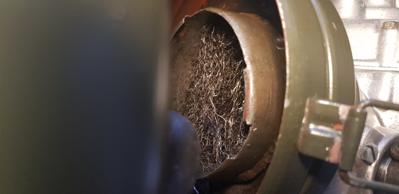

J'ai regarder à l'essence il n'y a pas d'impureté dedans par contre j'ai ouvert la boîte à air et dedans il y a un cercle cadrillé et dans le fond de la laine d'acier est ce normal je vous met des photo pour se rendre compte
- 20181022_105845.jpg (258.82 Kio) Vu 10153 fois

petite question toute bête, le moteur tourne t'il sur ses 2 cylindres? ça ressemble beaucoup à un fonctionnement sur un seul cylindre

Si le filtre à air t'embête, tu l’enlèves le temps d'un essais
