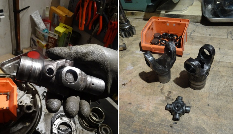

Inspection du cardan qui montre un jeu inacceptable!
L'usure du diametre pour les joints spi est énorme. L'étancheité est impossible.
Au passage, on voit bien le trou pour la goupille.

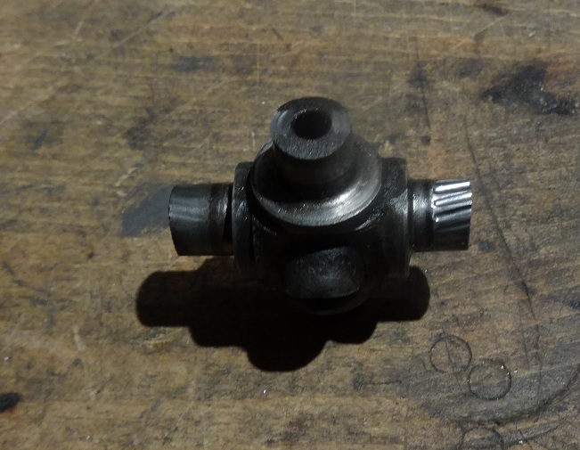

Le croissillon est foutu de chez foutu. Les aiguilles ont imprimé leur empreinte sur les paliers. C'est mort.
Cependant les diametre des cardans n#est trop ovalisé. En dessous du 1/10.
Kardangelenk 02.jpg (392.42 Kio) Vu 7030 fois
Je vais donc l'amener chez un spécialiste pas loin de chez moi pour lui demander un croisillon de qualité qui va bien quitte à réaléser.
Il faut réusiner la porteée des joints spi et emmancher une douille.
Ca fera un cardan acceptable et fiable.

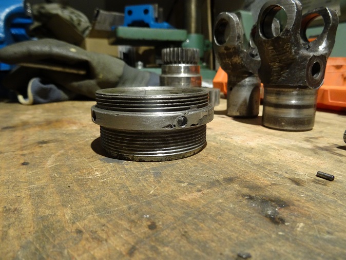

Vous connaissez ceux qui serrent et desserent les bagues, bouchons et écrous spéciaux à coups de tournevis ou burin? (on a des noms! :D ) Et bien en Ukraine, ce n'est pas mieux.
Support joints spi 01.jpg (175 Kio) Vu 7023 fois
Impensable de laisser une misére pareille.

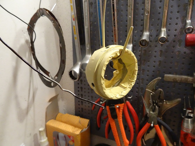

On recharge donc la bague en matiére à coup de MIG.

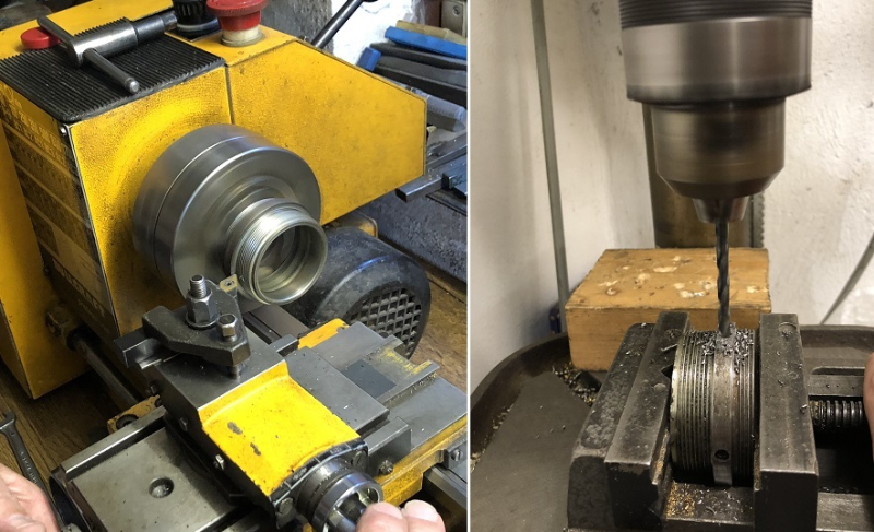

On tourne et on perce.

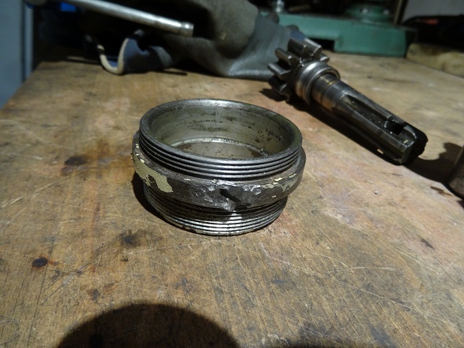

Et puis aprés, c'est tout beau!
Support joints spi 04.jpg (170.3 Kio) Vu 7023 fois
Une pièce de sauvée, une!
