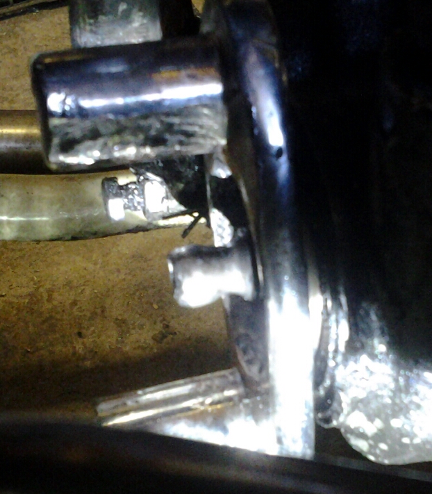

Bonjour, après 44 ans de bons et loyaux services l'arbre de transmission arrière m'a lâché, RIP. J'ai donc commandé mon arbre cannelé, un flector et les bagues qui vont bien avec. Mais au moment du remontage un doute s'installe. Je m'explique, l'axe de sortie de boîte comporte en son extrémité une sorte de rotule et l'arbre cannelé un perçage en son centre, donc je me demande si les deux s'emboîtent au travers du flector ou si je laisse une certaine distance. Je n'ai malheureusement pas pu voir le montage d'origine car tout est parti en petits morceaux sur la route en faisant un certain bruit assez désagréable à l'oreille. Merci d'avance pour vos conseils

Une espèce de rotule qui n'a aucune utilité, et il ne doit y avoir aucun contact entre les deux arbres.alain.p a écrit : l'axe de sortie de boîte comporte en son extrémité une sorte de rotule
Là est ma réponse
Bon courage pour la suite

elle ressemble à quoi cette rotule ? une tite photo ?
Re: comment remonter la cardan sur mt9
Voici la photo de l'axe de sortie de boîte et la fameuse rotule
non, non , rien à voir !!
c'est rien ça !!
comme dit Guy les deux ne doivent pas se toucher !
et n'oublie pas les circlips aus deux bout cannellés , ça évitera que l'arbre se promène et que ton flector sorte des fourches avant !!
On dirait un graisseur non ?
Merci, je vais suivre vos conseils et remonter avec du jeu pour reprendre fièrement la route dès ce week end.
Non Lilian c'est juste la tête de l'arbreLilian a écrit :On dirait un graisseur non ?
Je m'disais bien qu'un graisseur n'avait rien à faire là
