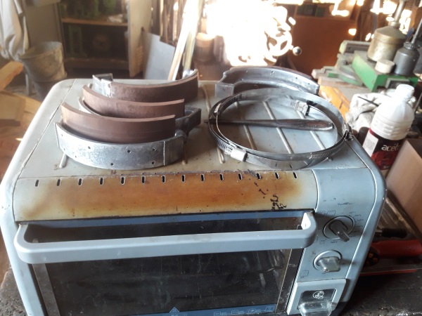

dans le cadre de la réfection de freins, j'ai acheté des garnitures à coller sur des mâchoires dégarnies.
pour la colle, il s'agit d' araldite 71, c'est très bien, sauf que ça n'a pas une durée de vie très très longue.
celle la est bonne jusqu'au 19 juin.
ce soir, j'ai fini de coller mes dernières garnitures (en plus, elles sont tendres)
sachant que pour faire le collage, il faut un four mais pas celui de la cuisine :mrgreen: , et que je n'ai pas envie de jeter la colle, est ce que quelqu'un est intéressé, je la donne !
Attention, je ne suis pas sur que ça soit bon pour d'autres collages, style bois , carrelage, caoutchouc :D :D :D mais ça peut le faire pour un embrayage, par exemple !!
