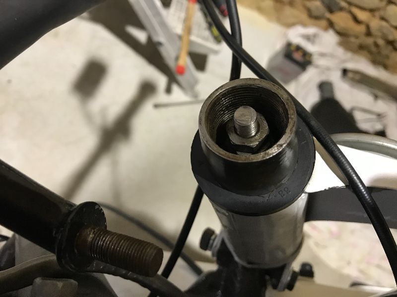

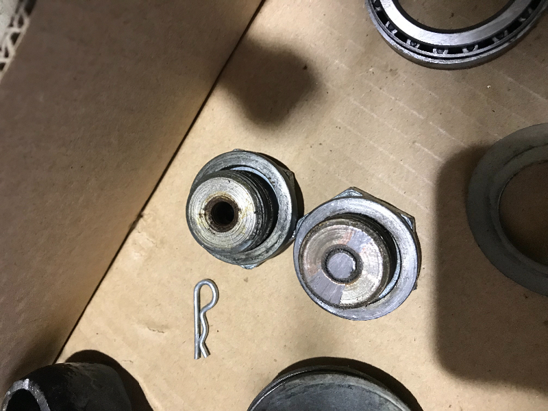

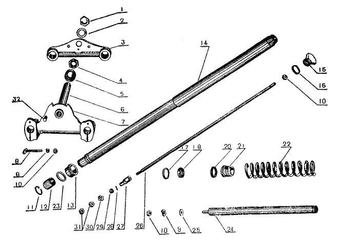

Afin de changer mes roulements de T de fourche, jai desserré les écrous a l'extrémité du T (N°15 sur schéma).
l'un va bien , sauf que sur l'autre, la tige M8 ( ref 26 sur le schéma) était grippée dans l'écrou je l'ai donc alors coupé ( extrémité tige M8) .
quel fonction a cette tige ?
dois je ressouder la partie de la tige coincée dans l'écrou comme initial ?
en l'état actuel lorsque je tourne l'écrou N°10 pour le visser, il arrive a un moment ou il se bloque et c'est alors que le ressort empêche qu'il se visse un peu plus.
cette tige M8 avec le ressors est elle en appui ou vissée en partie basse..

Elle est tenu par un ecrou en bas,je garderais la longueur des tiges identiques...
De plus il y a un jeu a prendre au remontage entre le contre ecrou et la buté du ressort (voir manuel mt11-16)

Voici l’écrou et la tige en question , effectivement si je la tourne avec l’écrou elle ne bouge plus enfin remonte plus, je vais quand même ressouder l’autre partie qui dans l’écrou demain .. c’est plus sûre ...bapdur a écrit :Elle est tenu par un ecrou en bas,je garderais la longueur des tiges identiques...
