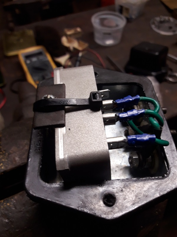

régulateur reçu et monté.
l'avantage de ce modèle est de se loger, moyennant 2 coups de scie , dans le boitier du PP302.
il faut virer les excroissances latérales qui permettent de le fixer sur le châssis.
l’intérêt de le loger dans le boitier est de garder la connectique d'origine, cad de passer de façon fiable de cosses plates sortie de régulateur en 6.35 à des cosses rondes pour vis
le régulateur a juste besoin d’être démonté et là encore sans casse, récupérer les canons isolants, y en aura besoin pour isoler les tiges filetées qui vont remplacer les vis du PP302 et faire la liaison entre le Vape et le circuit originel que je n'ai pas voulu changer normalement, les cosses du Vape devraient tomber en face de leur bonne position.
les fils se croisent parce que j'ai voulu mettre les cosses en haut, c'est plus facile pour brancher, donc le vape a fait un demi tour.
pour la fixation dans le boitier, une vis de 4 prise dans la fixation du PP302, montée au frein filet, une contre plaque en métal.
le collier a été supprimé dans le montage final, besoin d'un contact entre le régulateur et le boitier pour assurer sa mise à la masse.
la cosse de masse d'origine a été supprimée en sciant les excroissances latérales juste faire attention à ce que la plaque ne déborde pas trop pour le passage du couvercle du boitier...et voila !!!

Re: régulateur Vape, remplacement PP302
Sehr gut.
Et....ça marche?
Et....ça marche?
oui, ça marche...mais, car il y a un mais !!!
mon régime moteur est important pour arriver à la conjonction (lampe qui s’éteint et donc charge) : jusqu'à tomber en carafe, le système conjonctait vers 800 t/mn, ie un ralenti à peine accéléré.
là, je dois avoisiner les 1500/2000 t/mn, c'est pas bon.
de toutes façons , j'ai déjà un problème avec la dynamo : remontée au repère, pas assez de jeu entre dents coté pignon : bruit et échauffement
la charge est bien régulée : pour ma batterie chargée à 6.3v, j'ai 6,6v sans aucun consommateur ( hors allumage ), 7.5v avec les phares.
