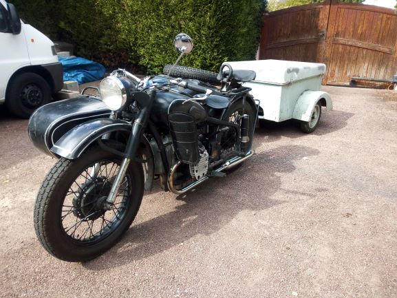

Bonjour à tous, je passe ici plusieurs fois par semaines sans prendre le temps de me connecter (j'avais oublié mon mot de passe
voici quelques nouvelles de ma mamie de 71ans (M72 de 1948)
elle roule maintenant depuis pratiquement 1 ans
avec une grosse panne au bout de moins de 50km après remise en état
le doigt d'allumage neuf a éclaté et détruit en partie la tête d'allumeur, c'était à environ 1km de la maison, mais en cote, grrr pas facile à rentrer en poussant!!!
depuis j'ai supprimer le doigt, la tête ne sert que de couvercle et j'ai monter une bobine double de 2cv neuve en lieu et place de l'origine;
ça marche très bien et je roule comme cela depuis
pour le moment je suis occuper avec des travaux dans ma maison, donc je roule peu
quelque centaines de km à tout casser, mais ça roule!!!!!!!!!!!!!
prochaine étape: ajouter un crochet d’attelage pour pouvoir tracter ma petite remorque bagagère de 1949
