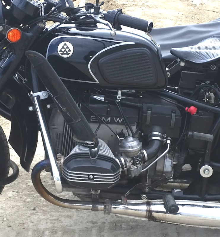

difficile de ne pas reconnaître le MT80 et son BMW avec la sortie échappement à ailettes et avec ses carbus Bing caractéristiquesjolijojo a écrit :Effectivement, ce n'est pas un Dnepr à l'exception du MT80.
le tien le mien

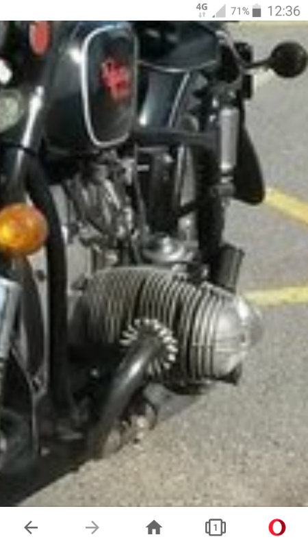

ma plaque a l'air bidouillé ,et le moteur est un 750 cc ???

non, ma plaque bizarre
et moteur 750cc sur la carte grise me fais naitre le doute sur mon MT80
mais je connais pas l'année de fabrication du side, du nouveau passage au mine , oui 1993,
mais pas d'antécédent

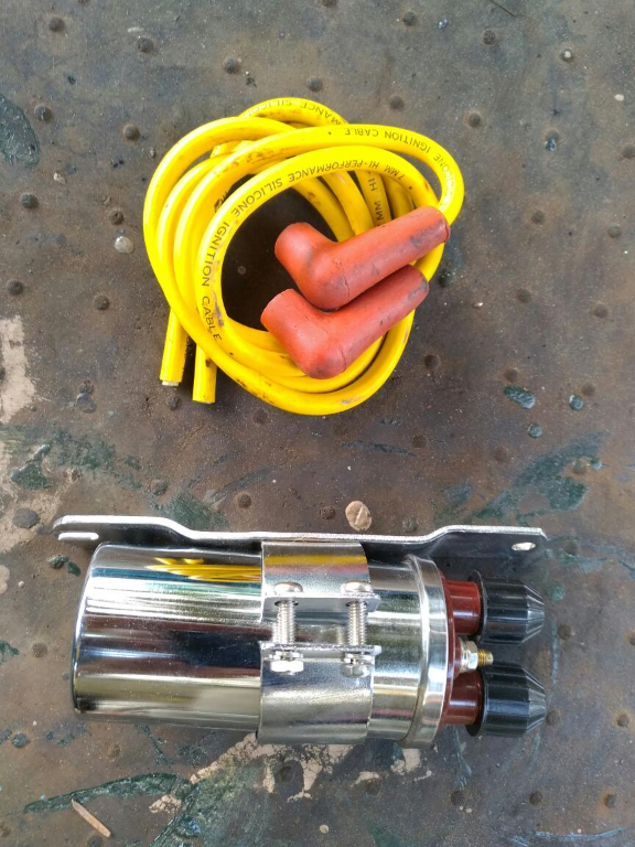

voila le problème ,après quelque kilomètre le moteur a comme une perte de puissance , je ne suis pas sur des bobines ,et je voudrais les replacer par une bobine deux sortie 2ch ,c'est une bonne idée ou il y a mieux comme bobine ,.
si il y a un schéma je prend aussi.

Ca peut le faire, sinon, les deux bobines en 6 v de chez BM

Certains ont utilisé une bobine Harley jaune comme quelques deuchistes avec allumage électronique , une bobine noire 2CV (placée sous le réservoir) avec rupteurs de qualité et condensateur électronique font aussi très bien le travail.

J'utilise celle ci, elle est en 6v mais elle existe en 12v je crois :
