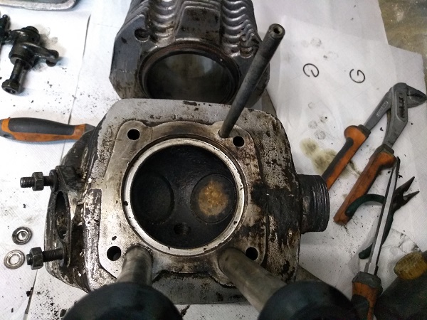

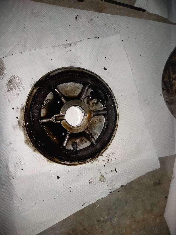

Petits travaux du week-end : ouverture du moteur pour checker l'état de la centrif notamment.
Et ben, ça valait le coup d'y mettre un coup de clean !
Et sinon, petite question, est-ce que c'est de la rouille ou est-ce que c'est autre chose d'après-vous ? J'ai essayé de gratter mais c'est bien bien dur...
Vous avez une idée si c'est craignos et si oui, comment l'enlever ?
calamine, le précédent devait rouler trop riche.
ça se gratte bien, j'utilise une vieille lame de scie à metaux affutée en 1/2 cercle, faut y aller mollo pour pas attaquer le métal.
Tu peux virer les soupapes pour inspection des sièges et jeu des soupapes dans les guides, t"as jamais été aussi prés :D
en fait, à ce stade, tu peux le mettre à poil, si tu veux changer tes roulements, tu peux aussi vérifier le jeu bielles/vilebrequin et plus si affinités...

J'ai attaqué la calamine avec une brosse montée sur perceuse, ça marchait pas mal, ça demande quand même du temps et de l'huile de coude.
Je rejoinds Tartempion: profites pour restaurer/fiabiliser le tout!

Messages : 3260
Une astuce pour décalaminer
Avec mon pauvre 650 je roulais au 95 sans plomb , puis ne trouvant plus beaucoup de 95 je suis passé au 98,
N'étant pas très rassuré, je n'ai fait qu'un demi plein pour faire un peu de mélange.
Ca roulait tout aussi bien, et en partant pour une balade de 1500 bornes, j'ai réellement fait un plein de 98.
Je n'ai fait que 10 km, qu'une espèce de grillon s'était installé dans le moteur, un cliquetis épouvantable.
Sûr que c'était le 98
J'ai malgré tout terminé mon périple en ajoutant dès que possible ma réserve de 95 et ne plus remettre de 98.
A l'arrivée le grillon s'était un peu fatigué mais toujours là.
Donc je déculasse pour voir l'intérieur....horreur, la culasse était comme neuve décalaminée on ne peut pas mieux, mais la calamine était passée dans les cylindres et j'étais bon pour un alésage et pistons neufs :mrgreen: :mrgreen: :mrgreen:
