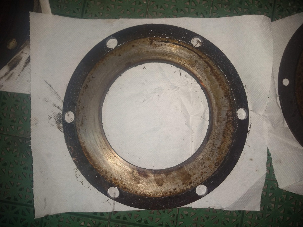

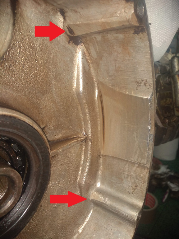

Maintenant reste à savoir si je change juste le volant moteur ou s'il faut que je change le villebrequin derrière ? Vous pensez que si je change juste le volant moteur ça le fait ? Il me manquait une vis sur la boîte en bas à droite, ce qui pourrait peut-être expliquer que du jeu s'est créé et aurait voilé le volant.

Et autre question, vous pensez que je peux réutiliser les disques ci-dessous en l'état ? J'ai du mal à savoir si niveau usure c'est ok :

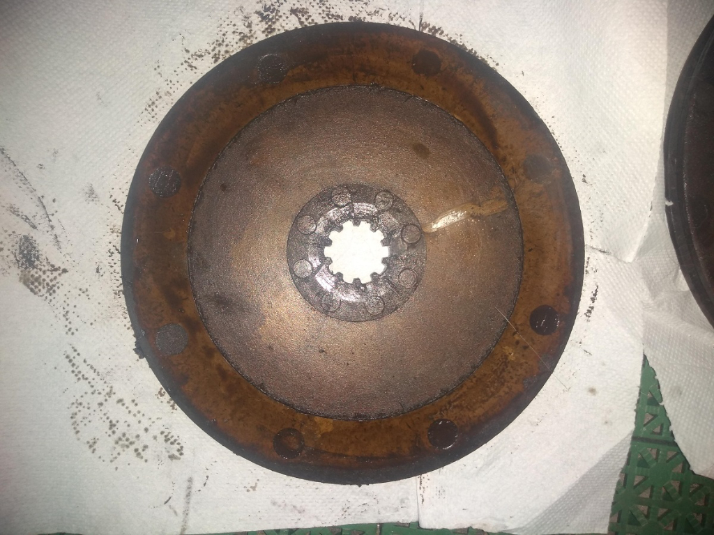

Et dernière question, est-ce que c'est normal que le pas de vis dépasse de l'autre côté de l'arbre ?

pour tes plateaux de friction, tant qu'ils ne battent pas dans leurs pions, moyennant re-surfaçage, tu peux les ré-utiliser
pour ta dernière photo, si tu parles du dépassement du pion par rapport au volant moteur, ils ne sont pas vissés mais rivés

Alors je dirais, sur la première photo, ce n'est peut-être du frottement, mais peut-être un usinage d'origine.
Si le volant était voilé, il toucherait vers le fond.
Les disques tôle ne paraissent pas usés, si les trous ne sont pas trop oblongs.
Et le pion qui dépasse, non c'est pas normal, si ça ne touche pas à l'arriére,
Le problème serait plutôt que le disque que tu vas mettre à l'avant risque d'être légèrement voilé, mais si peut que ça ne devrait pas gêner.

Ben en fait j'ai exprès pris des photos pour essayer de visualiser au mieux, et en position "bloquée" :
On voit bien qu'il y a un point de contact en bas à droite, qu'il n'y a pas de l'autre côté à gauche. (même constat pour les traces d'usure en haut à droite sur les photos précédentes)
Et quand je fais tourner le volant, j'ai toujours un peu d'espace à gauche, et j'en ai à nouveau un peu à droite, et à ce moment-là, le volant tourne facilement :
