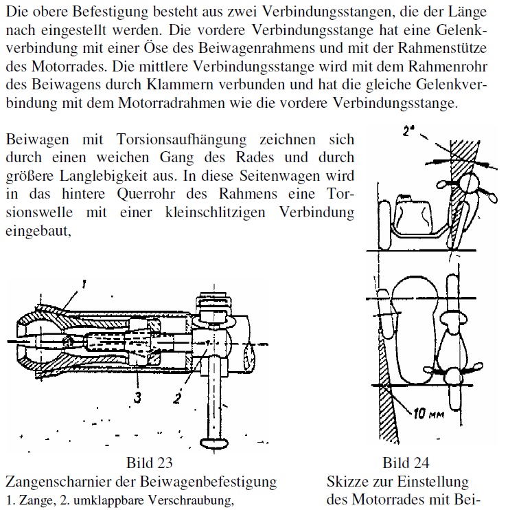

Le " Pass M72" indique:

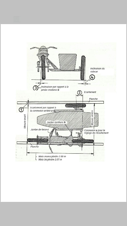

Je pense qu'il ne faut pas trop se prendre la tête avec ces réglages.
En 96, machine neuve sortie du concess, j'avais 72 mm au lieu des 10 préconisé en pincement.
J'ai réussi à m'en rapprocher (peut-être 15 ou 20 mm) a coup de disqueuse et soudure, mais je n'ai jamais trouvé de différence de conduite, mais ça doit forcément jouer sur l'usure des pneus.
Disons qu'il est préférable de s'approcher de ces réglages
Par contre j'ai pas encore vérifié sur le modèle 2019 :roll:

Ou sinon, il y a ça :
