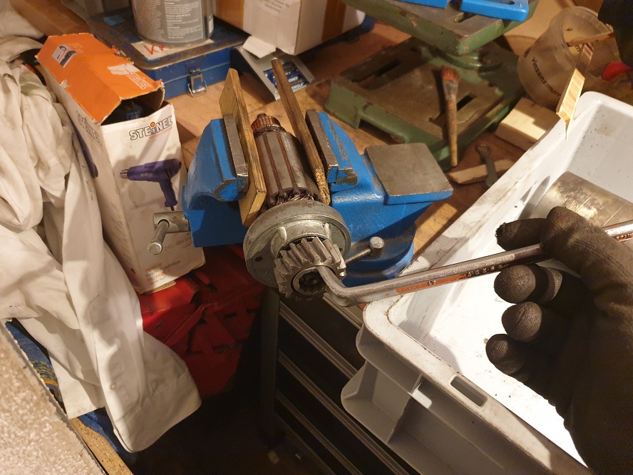

Dégoupiller et déposer l'écrou du pignon.
Démonter et inspecter le pignon.

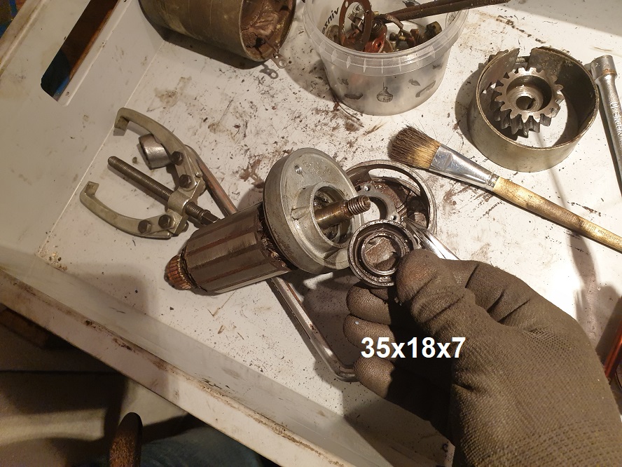

- Messages : 5443
Déposer le joint spi
et comme d'habitude, la demi-lune est en vrac.
Il va falloir chauffer.
