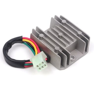

Toujours ce problème de charge batterie. J'ai refait le circuit électrique qui en avait bien besoin (fils qui se cassent comme du verre !) mais toujours pas de débit de l'alternateur. Vu l'état du circuit électrique est des bidouillages, j'envisage tout...
Qq aurait le schéma de branchement du redresseur et du régulateur ? Est-il possible de brancher en lieu et place un redresseur/régulateur moderne de ce type ? En vous remerciant pour vos réponses.

tu a souvent la cellule redresseuse qui pète, çà ressemble a une de bmw r 60 , il faudrait voir si au moins il y a du jus qui sort de l'alternateur

Au début j'ai eu aussi cette panne pas de charge !
Rotor HS (3X)fil d’aluminium !!
J'ai donc été a la maison mère ,a l’époque 22 fr en 2004
