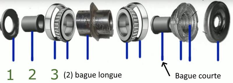

- Ordre de montage
- roulement de roue.jpg (25.93 Kio) Vu 3165 fois

bonjour
"on m'a dit" que l'on peut remplacer des roulements conique a rouleaux par des roulements a billes .
question résistance a l'effort pour la roue avant ,vous en pensez quoi.
a plus

Alors là c'est du n'importe quoi, conserve tes rouleaux coniques ça devient rare.Yapalfeu a écrit :bonjour
a plus
Les roulements à billes ne supportent pas les efforts latéraux.
Avec mon 2019 j'en suis écœuré, ils ont remplacé les rouleaux coniques par des billes graissées à vie (la vie de qui ? ) et tout ça maintenue par deux circlips, ça m'étonnerait que ça puisse faire les 90 000 bornes, on verra
titi

Guy et Claudette a écrit :Alors là c'est du n'importe quoi, conserve tes rouleaux coniques ça devient rare.Yapalfeu a écrit :bonjour
a plus
exactement !!
les roulements à billes sur des roues c'est une honte !!
gardez vos coniques à rouleaux !!
