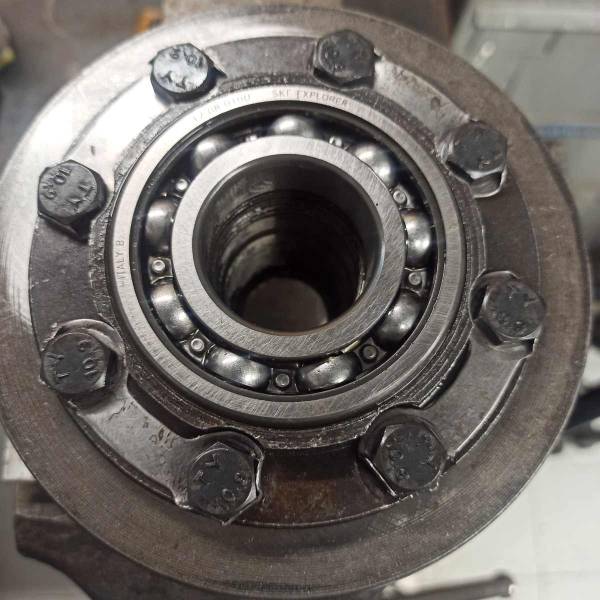

Salut la troupe, lors de l'AG à la Bourboule, Jean Pierre alias Jolijojo m'a suggéré de publier des nouvelles de la MT sur le forum. Aujourd'hui le chantier a bien avancé, je vous le présente étape par étape
J'ai pu obtenir au mois de juin la CG collection solo-side ce qui m'a motivé pour débuter les travaux cet été.
Démontage complet, passage du cadre à l'époxy au four en ayant supprimé les pattes de selle biplace et placé le support de selle monoplace.
Pas sûr de monter ce réservoir mais avec un pote soudeur on a placé le support de selle mono de manière à pouvoir monter un réservoir MT10 ou un de MT9.
Ensuite il y a eu la révision du pont arrière avec remplacement des vis d'accouplement et remplacement des roulements par du SKF et des joints de qualité européenne et collées au loctite fort.
A suivre

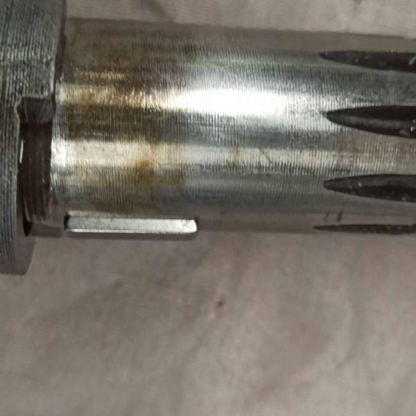

Re: Une MT mais laquelle ?
Désolé mais il faut avouer que cette histoire de photos à 200ko c'est vraiment une galère...
Et sauf erreur de ma part, je ne peux mettre que 6 photos...
Bon eh ben avec ses 82 km tout est en parfait état. Juste une clavette demi-lune qui n'est vraiment pas jolie et n'entraîne le pignon que du bout des dents.
Remplacement de la demi-lune Roulements SKF et joints européens Je n'avais jamais mis les mains dans une boîte, c'est un boulot intéressant et je trouve que la boîte Dnepr est très bien faite.
Cet embrayage couplé au sélecteur est vraiment astucieux
Je dois remercier l'auteur "Dnepr" pour ses vidéos très instructives sur youtube particulièrement la série "Dnepr getriebe"
A suivre
