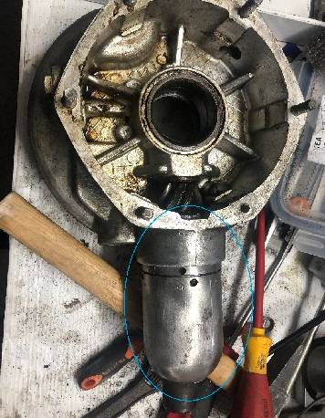

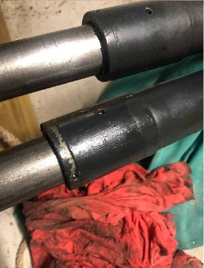

Hello le monde!
Au risque de paraitre débile... j'arrive pas a démonter ces pièces avec les petits trous...
y a t'il un outil spéciale pour cela? (fourche et entraineur arrière).
Merci par avance.
Merci par avance.

Oui, le mieux c'est la clé de la trousse à outil.
Et crois que le cache du cardan à un pas à gauche.

Ok merci pour l'info, j'ai bien cet outil mais les "titi" sont trop gros et ne rentre pas dans les trous. je vais limer l'outil du coup.

pour les caches sur les croisillons attention y'a aussi des pas à gauche
