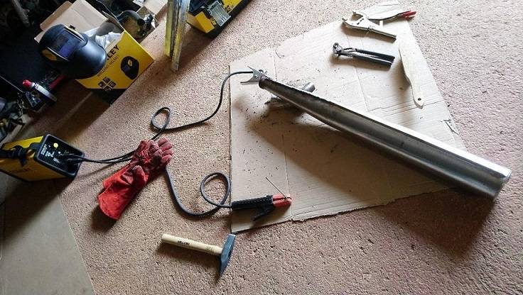

J'ai eu l'étincelle... et l'explosion qui va avec.
Du coup, l'échappement en a pris un coup.
Passage à la soudure !
