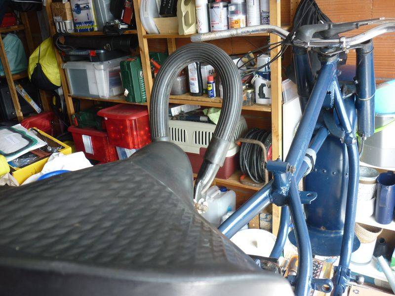

puis le porte bagages
je ne sais pas si je remonterai la selle dessus, parce que je pense qu'il faut fixer la selle AVANT le porte bagages.

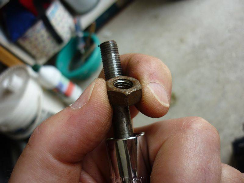

Arrivé au montage des selles, le travail sur la visserie est plus conséquent.
J'ai la chance d'avoir une boite de tarauds et filières complète, mais finalement, seuls les outils en 8 x 100 sont nécessaires... :mrgreen:
On voit bien ici l'état de la visserie en acier chewing gum Ukrainien.
Passage de la filière indispensable.
Ah, mais ensuite c'est l'écrou qui ne se monte plus...
Et pour cause, il est en 8 x 125.
Qu'à cela ne tienne, il va gouter du taraud en 8 x 100, épicétou.

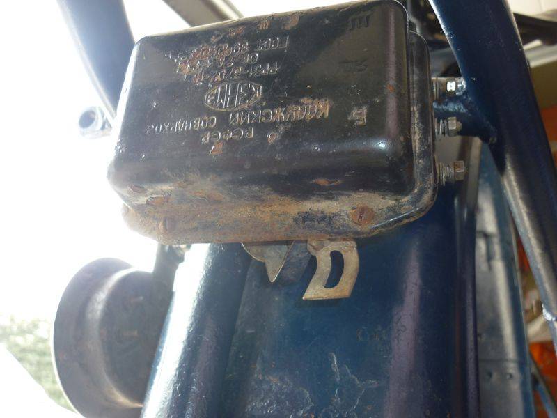

Place à la batterie.
La platine support en place est un modèle pour grande batterie (un remplacement, sans aucun doute), mais elle est cassée (il manque les ergots à l'arrière pour fixer la "sangle").
J'ai une platine de remplacement, que je vais fixer sur l'ancienne.
Je teste la platine + batterie + sangles, à blanc.
Ben c'est pas gagné cette affaire... :mrgreen:
En bonus une petite vue de la visserie sous la selle, en 8 x100, avec les têtes de vis en 12, et les écrous en 14.
