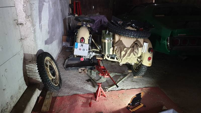

Habillé en tenue de travail "grand froid", je suis donc allé tomber le pont ce matin.
Il fait -5°C, le soleil ne brille pas mais la vie est belle quand même.
Heureusement que j'ai laissé le triangle de la roue de secours de ma roulante M38 dans la grange, elle a servi de réhausseur pour le cric. Sinon aucune chance de sortir la roue. Quand on bricole à 20 bornes de chez soi, il faut être créatif. :roll:

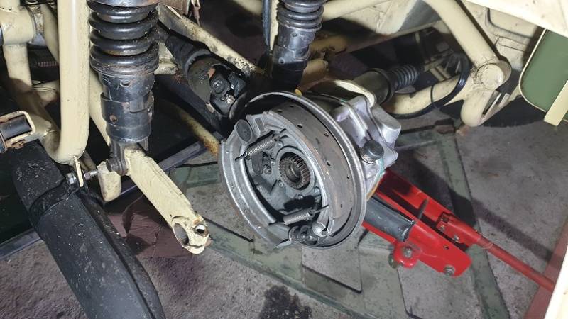

La bonne nouvelle est que mon joint spi retaillé (en place du joint soi à flasquee un peu bizarre d'origine) marche bien. Pas une trace de gras dans le compartiment de freinage (pourtant, le gras, c'est la vie! :lol: )

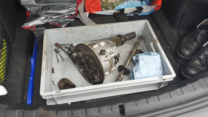

Allez! Embarquer moi tout ca. Tout le monde au poste.
Keile 03.jpg (73.48 Kio) Vu 5846 fois
Voilà la suite, se fera dans un espace plus restraint mais...plus chaud. :lol:

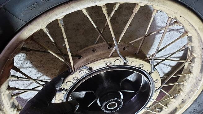

Certains rayons dancent la trabaja et un a même déserté.
Faudra peut être que je fasse un régime! :lol:

Quand je vois tes rayons,putain , tu fais pas semblant.... :o
Semaine dernière, petit tour de 10 bornes, sur les 2 derniers km, j'ai pété 22 rayons (au ras du coude et y en a 40 ), mais pas un seul de tordu :D

Quitte à tout rayonner, prenez des moyeux Oural, rayons droits incassables ou peu
Messages : 439
bonjour. Oui Guy, mais ou trouver des moyeux ural ? :oops: Pas trouvé chez ural Hambourg, ni en Letonie , ni .. Tu as des pistes ? Merci
Messages : 5403
C'est vrai ca, ca ressemble à quoi un moyeu d'Ural?
Mais je me mefie. J'ai entendu dire que Ural n'était pas toujours fiable.
Nous les Dnepreux, nous avons nos standards!
PAF! Ailleuuuuu!
Mamouth
Messages : 546
Localisation : ici
Message par Mamouth »
Messages : 780
J'ai gardé les moyeux Dnepr mais monté des rayons inox on verra si ça tient mieux 😏
