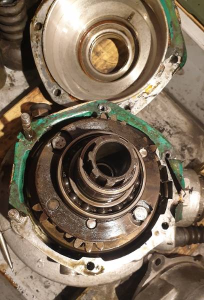

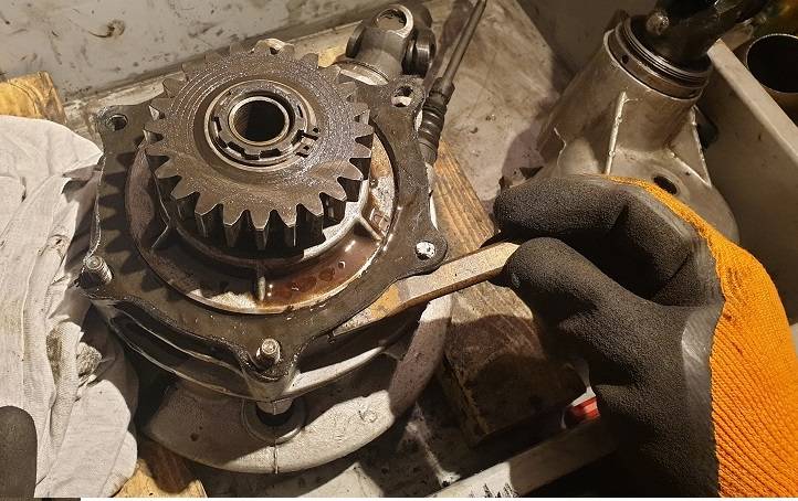

Alors le joint que j'avais taillé moi-même ne présente pas trop mal (yes!)
Leckage 02.jpg (90.61 Kio) Vu 5777 fois
Par contre le joint acheté (je ne sais plus où), c'est du grand n'importe quoi.
Leckage 03.jpg (69.47 Kio) Vu 5777 fois
Soit je n' ai pas mis le bon (mais quand bien même), soit c'est de la daube ou soit je l'avais monté de travers (ce qui ne drevait théoriquement pas être faisable).
Il s'est complètement désagrégé en plusieurs endroits. On dirait qu'il s'est fait prendre par un satellite. Je comprends pourquoi ca s'est mis à fuire soudainement.
Bon on va mesurer ca et le faire soit même. J'ai du 0,35 et du 0,5. Par contre, il faut voir qu'il n'y ait pas de morceaux qui se balladent dans le différentiel.

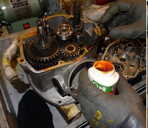

Pour l'étancheité des joints papiers, j'utilise de Curil de Elring.
Ca marche impecc et c'est facile à enlever en cas de changement de joint.
Remontage 13b.jpg (42.17 Kio) Vu 5747 fois

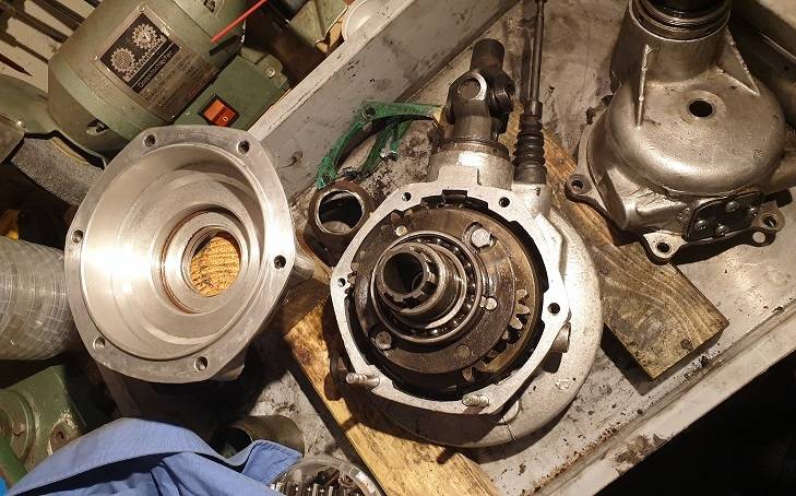

Ma femme a une raclette pour la plaque vitro-céramique de la cuisiniére et j'ai remarqué que ca fonctionnait bien. J'en ai acheté une à deux lames. Ca coûte 2,- € et ca racle vraiment bien les portées en alu sans abîmer. Bien mieux que ma lame de cutter que j'utilisais jusque là.
Leckage 04.jpg (81.54 Kio) Vu 5747 fois
Voilà, avec un peu de ménage, on y voit plus clair. Une vraie fée du logis. :lol:
Leckage 05.jpg (96.72 Kio) Vu 5747 fois
Enfin presque. Ma femme m'a demandé ce que je bricolais encore pour que ca pue comme ca. Il est vrai que la vieille huile de boîte, ca dégage les narines! :lol:

Mes portés de joints de carter sont pas mal non plus. :mrgreen:
(il y'a quand même un petit coup de papier de verre en 600)
Messages : 1858
Kreuzhof a écrit : sam. 24 déc. 2022 03:18 Mes portés de joints de carter sont pas mal non plus. :mrgreen:
C'est après le passage du papier de verre que le nettoyage doit être parfait, j'imagine.
Messages : 5403
Disons que c'est la finition. Mais tout ce qui était Curil, bouts de joint, crasse divers & variés doit être fait avec une lame solide.
