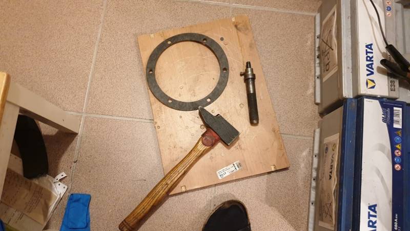

Création du joint en 0,5mm avec un des plus beaux outils que je connaisse (l'établi étant occupé, je dois le faire par terre à coté des batteries du r2087 qui sont au chaud pour l'hiver).

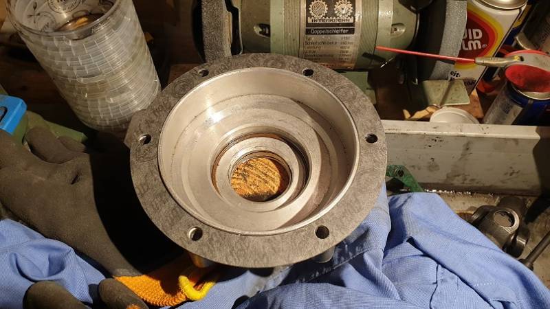

A défaut d'avoir les yeux en face des trous, essayons de faire les passage de vis en face des trous.

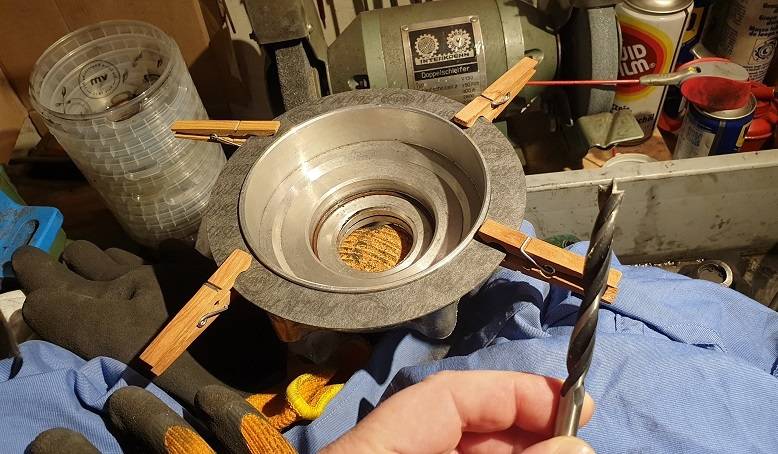

La piéce étant indexée (et oui, elle n'est pas symétrique), il faut un systéme de blocage au micron connecté au GPS sur 4 satellites pour bloquer le joint sur le carter (ou 4 pinces à linge à défaut).
On pourrait prendre une bille et tapoter pour avoir l'empreinte mais il y'a mieux: le foret à bois.

Nous avons un super guidage pour vis de 8mm donc aprés un calcul super savant mais ultra secret, on prend un foret de...8mm qui permet de pointer le centre du passage.
Leckage 09.jpg (66.94 Kio) Vu 5448 fois
Deuxiéme avantage du foret à bois, en le tournant ensuite un peu, il dessine le diamétre de...8mm (encore lui) ce qui permet de positionner l'emporte piéce avec précision.

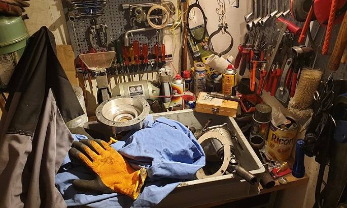

C'est le bordel dans cet atelier

Vu la taille de l'atelier, ce n'est pas du bordel du tout ;) Ce serait meme un exploit !
De toute façon, pour te soutenir, tus as "l'ami ricoré" avec toi, donc ça roule ...

L'ami Ricoré est ma poubelle de table, ou plutôt d'établi.

Kreuzhof a écrit : sam. 24 déc. 2022 17:24 Création du joint en 0,5mm avec un des plus beaux outils que je connaisse (l'établi étant occupé, je dois le faire par terre à coté des batteries du r2087 qui sont au chaud pour l'hiver).
Connaissait pas cet outil, ça a l'air cool !

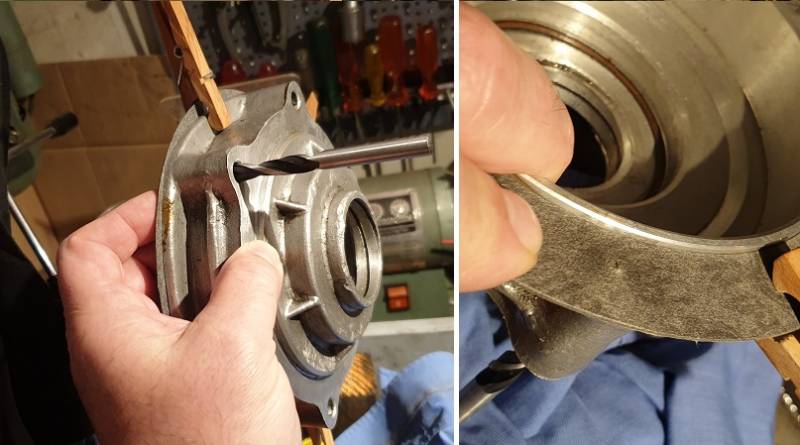

Bonne transition pour le cutter. Il vient de servir pour les finitions (contour extérieur)

Cependant, il y'a un truc qui me chiffonne. Le joint ne suit pas le contour intérieur du carter inferieur. Donc il est dans le vide et aspergé d'huile. Cela veut dire que son destin est de se désagréger avec le temps et se répendre en petits bout dans les passages d'huile. Pour moi, c'est une erreur de conception parce que pas de sous pour un outils de découpe camarade! Quand je vois la tronche du joint précedent, je me dis que j'ai raison.

Je pense que je vais finir de le tailler pour l'adapter au contour intérieur.
