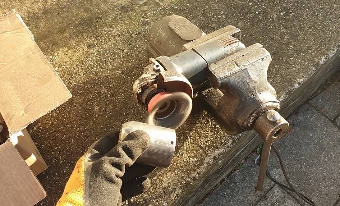

J'étais cet aprés-midi pour aider mon pote Michael sur différents trucs donc j'ai pris mes piéces pour les décaper au passage. Sauf que la colonne triphasée n'est toujours pas branchée. Damned. Qu'aurait fait Robinson Crusoé dans cet situation? J'ai improvisé:
Leckage 23.jpg (90.92 Kio) Vu 5545 fois
Avis parental: Ne refaites pas cela à la maison!! :lol:
(oui, c'est l'outil qui a déjà failli m'arracher le gras du bide)

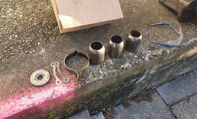

Bon ca avance. On fera les petites piéces á la maison. Je tiens à mes doigts.
Leckage 24.jpg (101.14 Kio) Vu 5545 fois
On dirait un jeu de bonto. Le bonto Dnepr. Oukéti, oukéti la bonne piéce? :lol:
Messages : 5403
J'ai donc peinturluré mes piéces avec l'apprét epoxy et la bombe bi-composant et le résutat est exellent.
La qualité du recouvrement est sans appel et il faut y aller pour faire des coulures. Ca séche vite et le résultat est top comme au pistolet.
