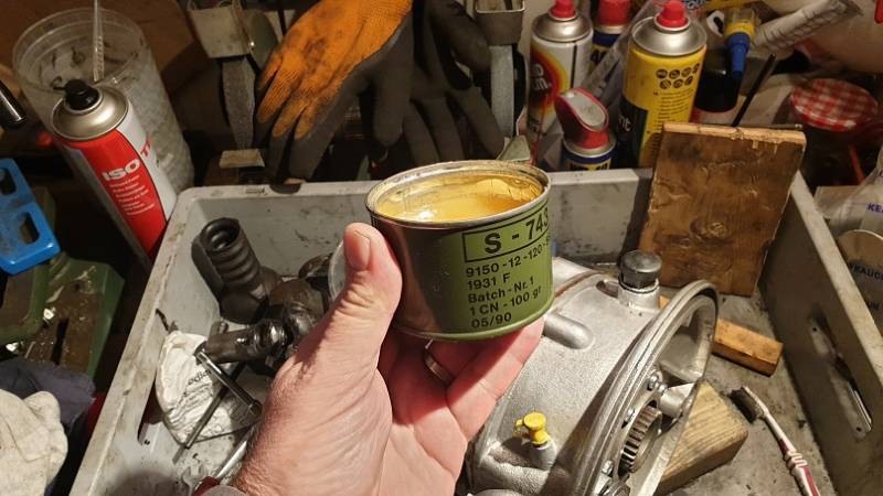

Pour enfiler les caoutchoucs de protection, j'utilise de la vaseline provenant d'un vieux stock de l'armée. Ca lubrifie les caoutchoucs sans les bousiller à la longue.
Leckage 36.jpg (78.5 Kio) Vu 5721 fois

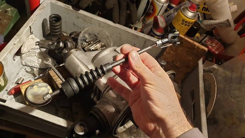

La tige de poussée du frein arriére qui subit ca troisiéme refection en 5 ans. La tige filetée est protégée par une gaine thermoretractable. Ca marche bien.
Leckage 37.jpg (75.56 Kio) Vu 5721 fois

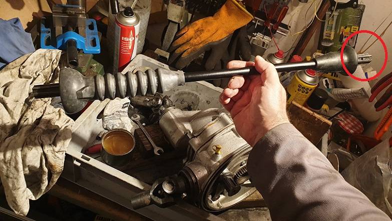

L'arbre de transmission du panier. Notez que l'arbre doit être ensuite goupiller avec la sortie du cardan (cercle rouge). Sans ca, ca se barre (vécu).
Welle 01.jpg (92.96 Kio) Vu 5721 fois

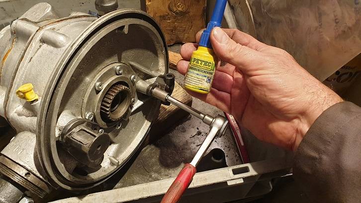

Chose promise, chose due. La vis recoit un coup de frein à filets.
Leckage 38.jpg (81.01 Kio) Vu 5721 fois
