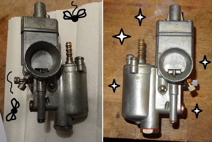

Bon reprise après un peu de bricolage à la maison
Les k63 étant complètement inreglable j’ai quand même voulu essayer les deux k302 que l’ex propriétaire m’avais laissé en me disant « il sont naze »
Observation étrange, sur l un des deux il y a de la pâté rose comme de la résine, après comparaison avec l autre, la résine bouche l’arrivée d’air du puit d’aiguilles… manoucherie dont je ne vois pas l’utilité…
Bref, on débouche ce trou, Montage, synchronisation, tant qu’à faire reprise des jeux soupape (qui était aux fraises par rapport à la doc)
deux coup de kick et la … magie, mamie démarre au 1/4 !!!!!! Et plusieurs fois de suite!
Oh joie oh plaisir ! J’enfourche la bête et je vais fêter ça au bar
(Je vous fais grâce de la panne au bout de la rue pour cause d’oubli de serrage des contres écrous des différentes vis des deux carbus.

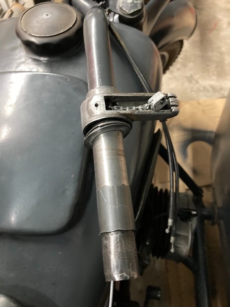

Malheureusement chaque réjouissance apporte son lot d’enmerdes,
Dans le réglage fin des carbu la poignée des gaz s’est mise à tourner dans le vide… on ouvre pour voir et la horreur, le guidon a été manchonné par un « tube » meulé à la sauvage et il m´es impossible de sortir la poignée la soudure ayant été faite après…
Photo à suivre pour illustrer mais bilan des courses ça démarre mais un guidon a changer et sûrement une poignée c’est pas pour demain la balade à lorient !

Voici l’horreur
Aujourd’hui on disque l’ancien guidon
Nouveau commandé hier via eBay modèle flat type bmw r71
J’espère que ce sera le bon diamètre étant donné que le vendeur ne le précisait pas
