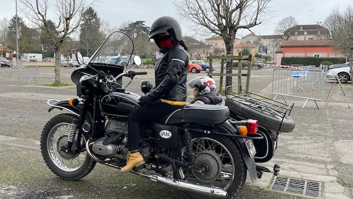

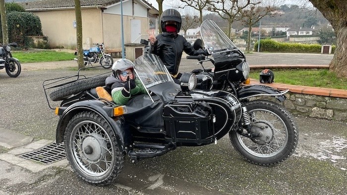

Bonjour à tous,
Ce matin, j'étais d'humeur plutôt radieuse ( comme souvent, hein ! :D ), donc au petit déjeuner j'ai proposé à ma petite famille que nous irions tous chercher le pain au moulin ( oui, nous avons encore un boulanger qui fait son pain dans un moulin ), mais avec l'Ural. :o
En fait le temps était plutôt clément, 10-12 degrés, ciel dégagé et surtout pas envie de rester enfermé...
Donc nous voilà partis tous les 3 par les petites routes de notre belle campagne...pour rentrer presque 3 heures plus tard ! :lol:
Ben oui, le "meunier" n'est qu'à 15 km, mais au final nous en avons fait presque 80km... :)
Avec le panier chauffant et le siège moto chauffant, pour mon bonhomme et ma femme, rouler l'hiver ne semble plus une contrainte. :)
Bref, nous avons fait une chouette balade et tout le monde s'en fut trouvé fort ravi !!! :)
Voila je continue donc le rodage, ce matin en famille j'ai eu une conduite plutôt pépère, qui somme toute semble correspondre au mieux à la bête, en fait les vitesses passent plus aisément, la consommation s'en ressent également et puis surtout, c'est une autre façon de profiter et de se balader.
Pour info, ma consommation maintenant est à 11L/100km, j'imagine que la conduite avec des pneus à tétines fait consommer un peu plus, je m'en accommode et c'est très bien ainsi. J'ai d'ailleurs pour l'occasion ajouté un jerrican de 10L sur le coté du panier, ça permet d'ajouter un poids supplémentaire qui amène une meilleure stabilisation en virage ( enfin, c'est plus psychologique, mais bon... :D )
Voila pour mon petit retour du jour...
Madame se prend au jeu...

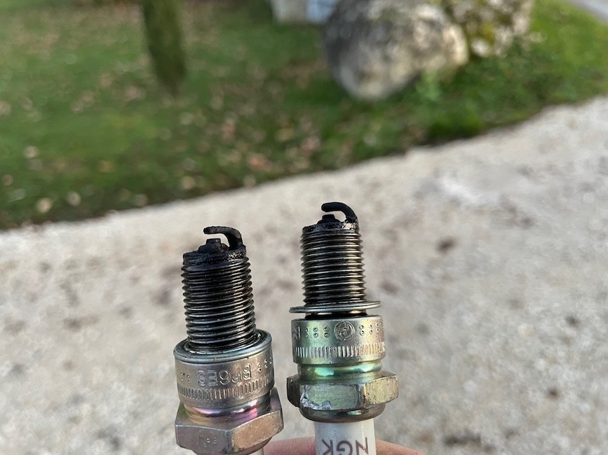

Pour info et pour les spécialistes, j'ai dévissé les bougies hier et voici ce que cela donne:
La gauche pour le cylindre gauche et l'autre ... :)
Un peu crasseuse la gauche et le corps métallique a changé de couleur, genre il a pris un coup de chaud, non ?
Ce qui me fait penser à la segmentation qui aurait pris chaud...
Messages : 439
oui, ca ressemble a un sup d'huile, qui serait du
1ere hyp : a un "collage" des segments. Phenomène rare, du au un jeu trop faible entre le coté du segment
et la largeur de la gorge dans le piston.
2- ton segment extendeur racleur : Tu as, me semble t il, sur ton moteur 80, un segment avec un extendeur dessous, qui le maintient en expension (force vers l'exterieur, donc sur la paroi du cylindre). Tu peux avoir ce "ressort" qui "deconne
3- ce meme segment ou son ressort en dessous est cassé
Pour le cylindre, je ne pense pas qu'il y ait souci, car il sont traités nickasil, et dur comme tout.
La , il va falloir demonter, mais verifie quand meme, si tu n'avais pas trop d'huile au moment de ta balade, huile qui se serait "dechargée" pas l'intermediaire du reniflard, dans ton filtre, puis donc dans tes carbus (suis l'interieur de tes tuyaux ).
Le renife-lard sur ton BM c'est le 2 sur le schéma
nb : si glouglou comme bruit, le mieux est de changer la rondele bakelite7 et le ressort 6. Si toujours "glou, glou", mettre une rondelle + épaisse en 5.
