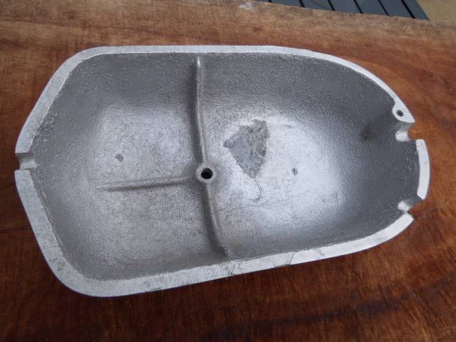

J'ai acheté un couvercle d'allumage de M-72, référence 338.
Je reçois la refabrication chinoise grossièrement ébavurée à la meuleuse et peinte en gris. Je m'y attendais.

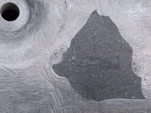

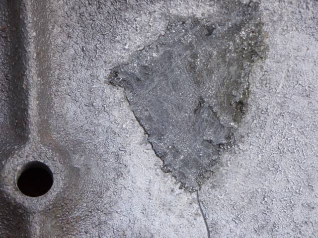

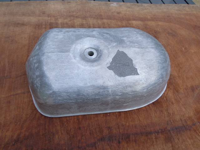

Je décape la peinture avant de faire un ponçage et je découvre un gros manque d'aluminium lors de la fonderie qui a été rebouché avec de la résine Epoxy chargée en limaille d'alu.

Après ça peut soit se reprendre à la soudure au TIG ou plus facilement à la résine époxy ça ira très bien.
