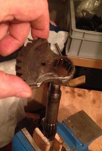

Bon, suivant ton conseil, j'ai monté ma pièce d'orfèvrerie.
D'abord, l'état des lieux.
Kick 01.jpg (184.48 Kio) Vu 7363 fois

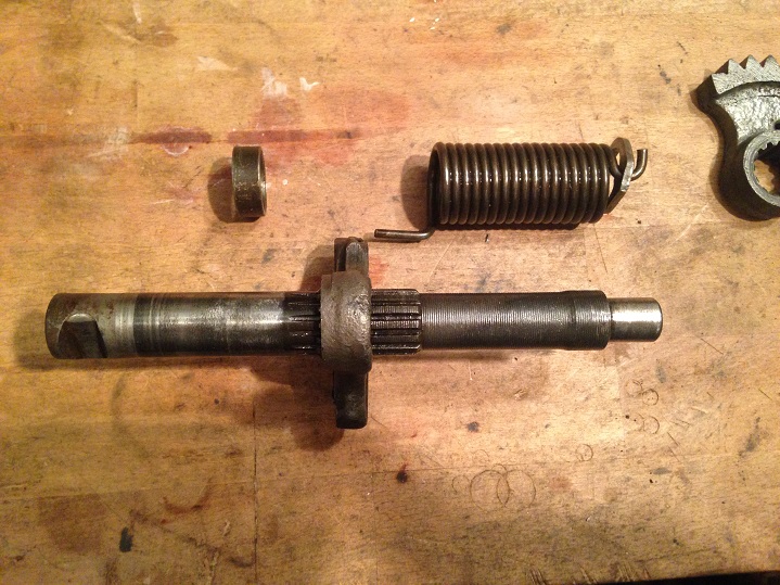

Ensuite quelques mesures et marquages.
Kick 02.jpg (128.88 Kio) Vu 7363 fois

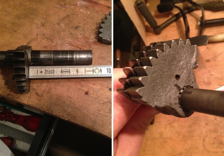

Dépose de l'entraîneur édenté (ou vieux gigolo, ouarf!)
Kick 03.jpg (58.45 Kio) Vu 7363 fois

Repose du...euh...neuf? Enfin de l'autre quoi. :lol: Contrôle qualité au 1/100eme (j'ai pas de micromète :lol: ).

Je me sers souvent de mon empan: 22cm :mrgreen:
En fait, les pièces sont tellement différentes à la base, que je me suis centré sur la position axiale de la denture. 80mm exactement.
Je sais c'est dur les premières fois mais c'est exactement ce qu'il fallait faire, aligner les dents a l’œil.
C'est ce qui ma plus dans la mécanique soviétique, il faut ce remettre en cause et ne pas rester figé sur une visions Européenne de la mécanique ou les jeux sont en dixième ou en centième. Au placard micromètre, il faut accepter d'aligner des dents a l’œil. Ce qui a été le plus dur pour moi c'est de remonter les bagues et des pignons de l'axe secondaire avec autant de jeux.
Je pense que c'est aussi ce qui a fait la mauvaise réputation de nos moto car serte une Dnepr non fiabilisé est source de panne mais imagine le gars qui n'a jamais démonté de Dnepr et qui décide de la démonter sa boite, il tombe sur des jeux de partout des pièces coulés et usinés sans grand soins, il seras persuadé que tout est mort et conclura que c'est une marque de la merde. Simple erreur d’appréhension de la mécanique soviétique.
