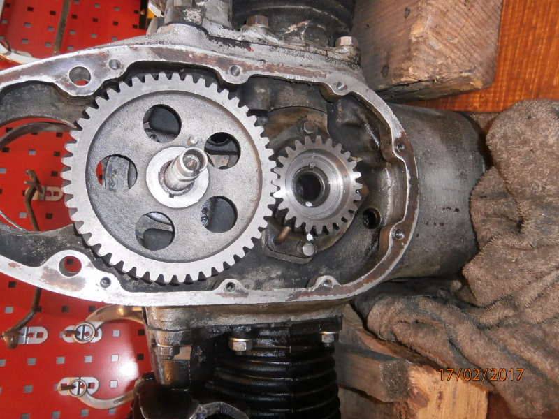

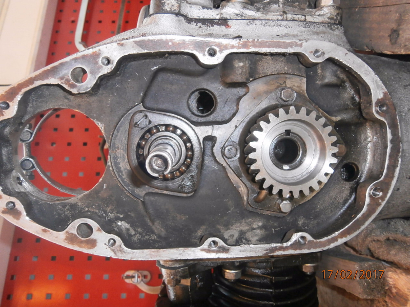

Alors pas si bonne journée que ça finalement. J'ai reçu mes pièces mais le colis était ouvert et il manque des pièces dedans!!!
J'ai contacté le service de livraison... affaire à suivre... mouais je sens que je vais l'avoir dans l'os...
Bon, j'ai quand même pu avancer un peu.
J'ai changé mes pignons d'allumage, ainsi que le simer qui est devant, remonté pistons-cylindres ,je suis content très bonne compression à l'oreille
, pour le jeu sur ma bielle j'ai demandé à mon collègue mécano, le jeu lui semble tolérable, j'ai donc décidé de ne rien changer on verra bien à l'usage.
J'attend mon allumage pour faire démarrer cette bestiole qui trépigne autant que moi
a++++

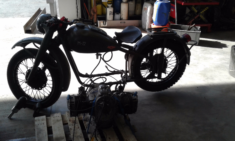

Yo! Yo ! Yo !
j'attend toujours ma dynamo mais le reste est près, décollage imminent ! J'en ai profité pour changer le maximum de visserie possible avec de la bonne cam' , touts les joints neuf etc... D'accord le moteur ne brille pas plus qu'avant mais il est sain
j'aime bien cet aspect général patiné, ça reste une pièce d'histoire la m72 tout de même
Je profite de faire les jeux au soupapes mais j'avoue être un peu hésitant, quelque un aurait une valeur approximative, ou une méthodologie à suivre ? J'ai consulté le manuel mais je n'y trouve rien.
Merci les copains !

rammmm tam tam pam tam tataatam pim roulement de tambours......... et.... ça tourne !
lien vers la video mais attention les oreilles
