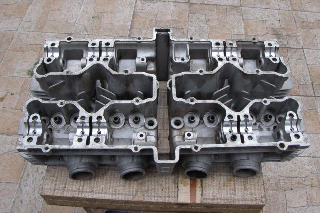

en 2000, j'entretenais ma 750 GSX E Suzuki moi même et la Peugeot 405 aussi ; huile 20w 50, ça allait bien.
Dans une solderie, je trouve une vingtaine de bidon AGIP 20w50 en un litre ... bien pratique pour emporter, pas chère puisque soldée ; j'achète tout ...
Vidange de la moto et un petit tour de 3 km... voyant rouge !! débrayage immédiat ( j'ai l'habitude avec les deux temps) ; trop tard ...
Les arbres à cames ont arraché du métal et la moto a 100 000 km... démontage ; la crépine est bouchée, on dirait du miel !! l'huile était vieille, pas stable ou mal stockée. Idem dans certains bidons.
Contact avec la solderie qui n'en a rien à faire ...
Contact avec AGIP France à Lyon ; réponse = cette référence n'existe plus depuis 5 ans.
Ben oui, mais il n'y a pas de date de péremption dessus.
J'ai refait un moteur de 100 000 km, car la partie cycle était belle... erreur. Trop de frais, avec rectification de la culasse, rodage des 16 soupapes, recharge d'alu , joints neufs, etc...

- Photo de jean Louis SCF ; culasse GSX
- 4125-3534a5b.jpg (55.43 Kio) Vu 9264 fois
