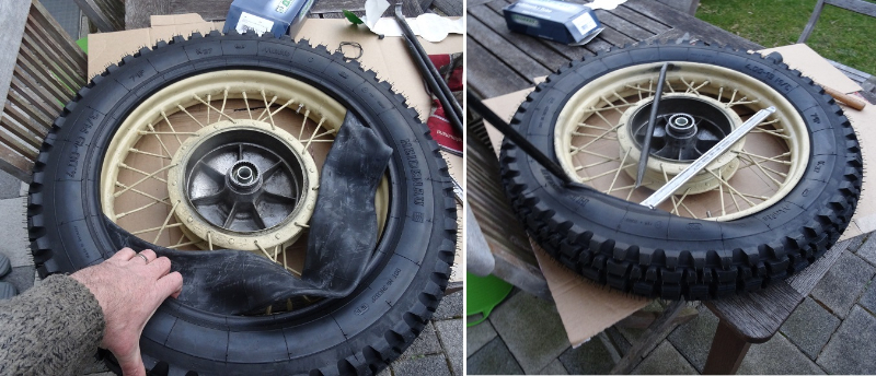

Bonjour ou bonsoirKreuzhof a écrit :En raideur pour le montage, c'est imbittable!
J'en ai fait un, bavé des ronds de carottes, pincé la chambre. Du coup, vu le prix que ca coûte, j'ai fait monter les autres!![]()
petite astuce pour que ce soit plus facile, commencer par mettre la chambre dans le pneu puis la gonfler un peu, bien reperer ou est la valve et ensuite rentrer le premier coté de la jante en faisant passer la valve dans le trou, avec cette technique plus besoin de se coincer les doigts pour rentrer la chambre et comme elle est bien à sa place au fond du pneu, moins de risque de pincement (surtout ne pas oublier le produit vaisselle tout autour du pneu pour faciliter le glissement)
autre point, lorsque tu forces pour finir le second coté, il faut impérativement que le coté opposé soit loger au plus creux de la jante et non pas au bord de jante, ça donne un peu de mou pour finir de passer le talon
