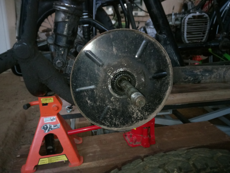

je croyais (naïvement sans doute) que tous les sides Dnepr (y compris mon MT12) avaient un freins sur le panier, et bien non pas le mien comme le montre la photo jointe... est-ce normal??
Pour ma marche arrière c'est bon, c'est effectivement une question de point mort et de ralenti...

A l'époque vu la circulation et l’état des routes secondaires point de soucis pour les freinages tardifs

On dirait que tu as le même reducteur que flattwinbobber:
http://forum.dnepr-ural.fr/viewtopic.php?t=50#p263

les montages sont très bizarres.
sur mon mt 12, j'ai la moitie des pièces pour assurer le freinage sur le panier !
juste qu'il me manque l'autre moitie...
sur ma k 750, il n y avait aucune pièce du freinage sur le frein ar de la moto , moyeu vide de tout.
entre les marchands pas très scrupuleux et les bricolos qui , voyant qu'ils ne vont pas pouvoir mener la réfection jusqu'au bout , remontent tout en catastrophe pour se débarrasser du fardeau en le vendant, ça donne lieu à des trucs assez incompréhensibles.
Pour ma part, il y a une amorce de montage de freins sur le panier, après, je ne sais pas...
il y a d'autres possesseurs de mt 12, dites nous !!

D'après les infos que j'ai trouvées il semblerait que le freinage du panier n'est apparut en série que sur le MT16 dans les années 85/86 - mais rien n’empêche de monter le système sur un MT12 de 82 - affaire a suivre en fonction du prix de toutes les pièces nécessaires - je vais commencer par m'occuper du moteur (pompe à huile gros débit et les modifs qui vont avec, passage en 12 volts et allumage électronique...) et la boite et les ponts et ...... du boulot pour l'hiver !! :
