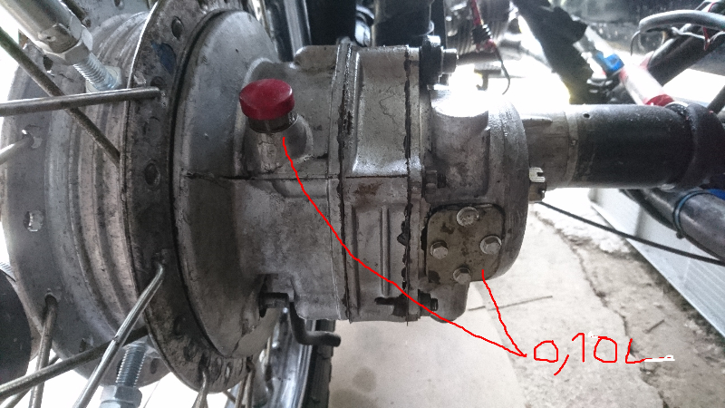

Yapalfeu
Messages : 91
Enregistré le : dim. 24 déc. 2017 18:47
Re: Différentiel MT12
Message par Yapalfeu »
[img]
[/img]
bonjour
si je met plus d'huile dans la trappe rectangulaire , ben ça fuit par joint spi de roue (a gauche, il est changé depuis )
d’où la question "il y a t'il un passage d'huile entre les deux carters"
merci
Messages : 409
Message par jean louis »
on met de l’huile derrière les 4 vis ??? Je n'ai jamais entendu parler de çà, si tu as une fuite vers le tambour, çà n'a aucun rapport, as tu bien monté le joint au fond derrière les garniture de frein, il est fragile.
Messages : 5403
On ne met de l'huile que par le bouchon de remplissage. 100 ml
Ensuite, si on en met trop, le surplus ressort trés vite par où il peut. :lol:
