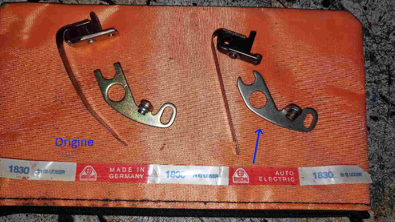

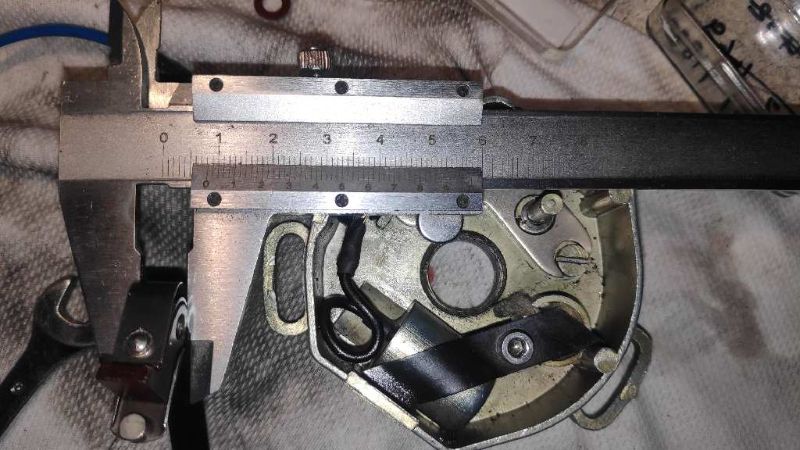

J'ai peut-être une solution :
Les pastilles sont un peu plus épaisses...à essayer. Cette fois-ci c'est du made in Germany.<br />Attention il existe un gauche et un droit.
Le dernier sur Ebay
Nos amis Franco/Germaniques peuvent certainement retrouver la source ;)

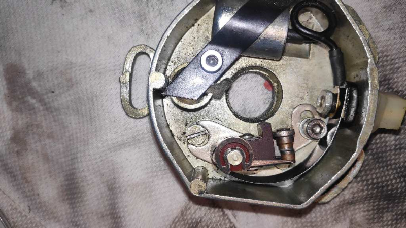

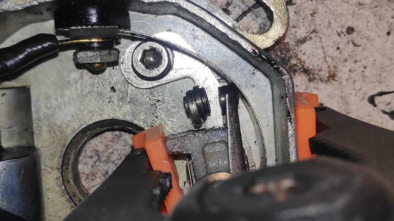

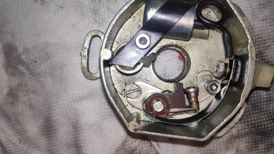

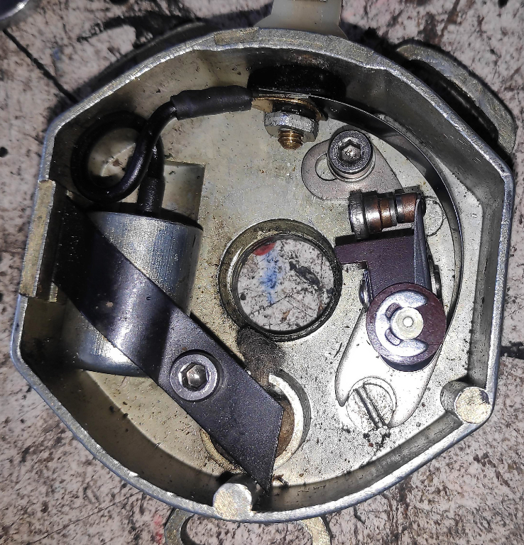

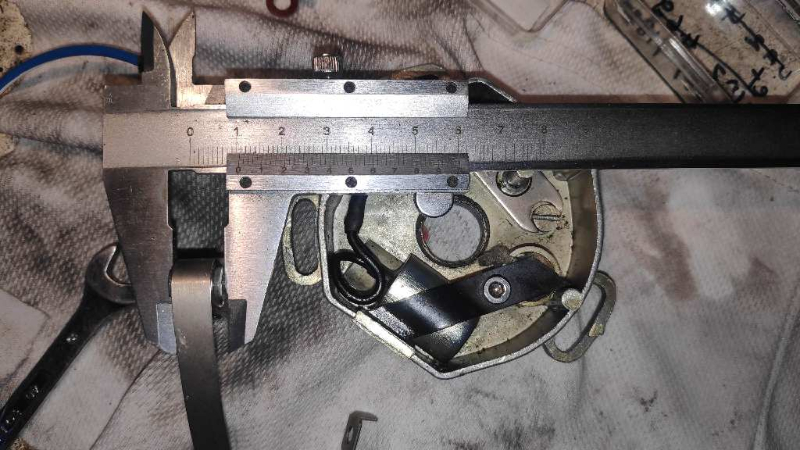

Le montage se poursuit, j'attends des rondelles en bakélite pour l'isolation car le modèle d'origine possède un épaulement haut et bas absent sur le modèle UAZ, aussi nécessaire pour conserver l'alignement des rupteurs...(A suivre)
Original  avec pastilles Claude Pilatte et linguet plastique
Original
Original
UAZ (avec linguet celeron)
UAZ
UAZ

Je confirme : les rupteurs UAZ (dans ce sens, il existe des gauches et des droites) fonctionnent très bien sans adaptation.
