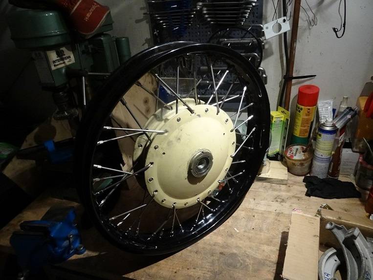

Perso, j'ai des jantes acier italiennes montées avec des rayons allemands. Je n'ai jamais eu de soucis.

Bonjour. Kreuzof tes jantes italiennes sont en acier ou en alu ? Viennent elles de Ural Hamburg ?

JiFou a écrit : dim. 11 déc. 2022 16:14 Bonjour. Kreuzof tes jantes italiennes sont en acier ou en alu ? Viennent elles de Ural Hamburg ?
Merci pour les infos. A +
Salut Jifou,
Ce sont en effet les jantes acier de Ural Hamburg.
Les rayons proviennent de Ural Zentral pour deux roues. La derniére (qui est encore dans ma cave) sont des rayons allemands fournis par le gars qui me les avait montés.

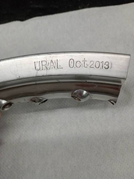

westy64 a écrit : sam. 10 déc. 2022 21:38 j'ai un doute, mais je me demande si les jantes fautives ne sont pas également des Italcerchio
Je ne sais pas, toutes celles que j'ai vu criquées sont estampillées Ural avec la date de fabrication.😉

A propos des rayons cassés, plusieurs concess conseillent de bien vérifier la tension des rayons assez vite après rayonnage.
Ça paraît logique, tout se met en place.
J'ai fait les 4 jantes sur l'Ural et les 4 de la Dnepr, je n'ai pas encore pété un seul rayon.
Par contre j'ai du les retendre déjà 3 fois genre 50 km, 200 et 500 quelque chose comme ça ensuite ça ne bouge pratiquement plus mais si je peux me permettre un conseil, c'est une bonne idée de sonner tous les rayons de temps en temps, il y en a toujours un ou deux qui sonne "creux" 😉

Merci pour ces conseils avisés, je vais regarder dès que le side ressort de la carrosserie.
Pour les jantes, moi aussi elles sont marquées URAL, mais je ne crois pas que l'usine les fabrique.
Je vais poser la question sur Sovietsteeed, pour voir.
J'édite mon commentaire, car avant de demander sur Sovietsteed, j'ai lu.
Et il est écrit que la pénurie de jantes de remplacement (par la marque Ural) provient de soucis d'approvisionnement chez Italcerchio (peut-être est différent aux USA et en Europe). Pour moi, Italcerchio était donc le fabriquant de ces jantes fendues.

Je viens d'avoir la réponse par mon concessionnaire, les cercles qui criquent étaient fabriqués par l'usine Ural.
Normalement les Italiens ne sont pas mauvais pour faire des jantes 😏
cela a commencé avec celles estampillées URAL AUGUST 2010 :!:
les I talcerchio sont en service depuis 2018 2019 :?: je ne suis pas sur à 100 pour cent
Et ceci n'engage que ma pomme :lol:

Higgins30 a écrit : lun. 12 déc. 2022 08:57 Je viens d'avoir la réponse par mon concessionnaire, les cercles qui criquent étaient fabriqués par l'usine Ural.
Au temps pour moi.
Italcerchio a donc uniquement du mal à produire les jantes de remplacement, et je vais vérifier encore davantage mes jantes et rayons de 2010.
