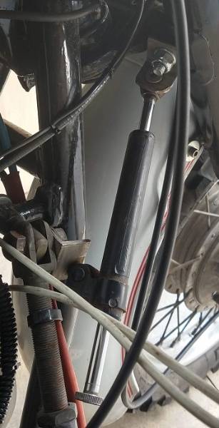

pareil que les copains,
la fixation de ton amortisseur ne m'emballe pas
il travaille aussi en fonction du travail de la fourche en amortissement
sur mon destrier, je l'ai fixé sur le tet de fourche inférieur (amortisseur de kawasaki Z des années 70)

popov1100 a écrit : ven. 10 déc. 2021 22:08 sur mon destrier, je l'ai fixé sur le tet de fourche inférieur
Un amortissseur sur le Tet, ça va déja mieux pour un Chang Jiang ;)
