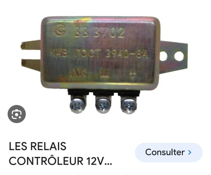

Pour le régulateur j'ai fait deux montages électronique don un qui était pas trop mal je coupais à la tension que je voulais et redémarrait à la tension que je voulais. Mais il y avait des parasites du aux charbons de l'induit . Puis j'ai découvert ce régulateur chinois je l'ai mais pas fait d'essai. Dans l'hiver je revois ça après avoir modifié ou remplacé mes cylindres (morts).

Concernant le régulateur de tension j'ai celui à 15€ vendu partout qui pour l'instant donne satisfaction
Si tu trouves quelque chose de plus costaud fais passer

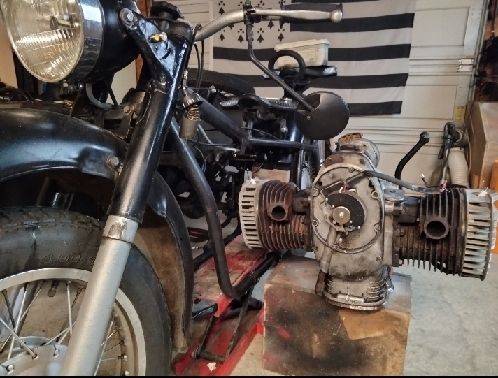

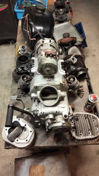

Bon mémère est rentrée dans le garage 10H30 pour descendre le moteur .un joint sortie de boite à remplacer et vérifier diamètre d'axe de piston pour passer commande.
12H30 à côté
entre temps un pote dneprist est passer pour une modif de guidon.
15H00
15H00
- IMG20231113163130_QIlPtUCZ87.jpeg (38.22 Kio) Vu 2806 fois

Demain je fabrique un bâti pour y fixer le moteur pour éviter tout basculement et me servira pour faire des essais moteur.
