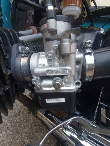

Dell'orto reçus hier et montés.
1) Bien que prévus pour la poignée de gaz d'origine, il a fallu raccourcir les câbles de gaz.
2) J'ai du également modifier les vis de fixation sinon le collier serflex ne se met pas à sa place.
3) La qualité de moulage et d'usinage est sans comparaison avec les Pekar en revanche la cuve est en plastique 🙃.
Vendus avec gicleurs de ralenti 55 et principal 118, j'ai trouvé un peu partout sur le forum Soviet steeds que l'idéal était 42 et 112.
Ça tourne bien, un peu riche au ralenti, j'ai donc commandé un jeu de gicleurs plus petits.
Les montées en régime sont plus franches, est ce que ça vaut la différence de prix avec les Pekar ? non.
Moralité, le meilleur rapport qualité prix c'est une paire de K68 chinois.
Le seul problème avec les K68 c'est que ça tourne toujours trop riche au ralenti et je n'ai pas trouvé de gicleurs de ralenti plus petit. Si quelqu'un a une info merci de partager.

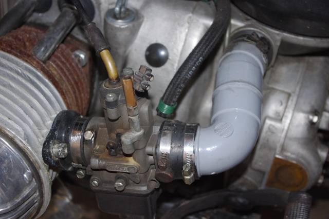

Hola, attention, bride souple à l'avant, et manchette souple à l'arrière.
La bride à l'avant ne va pas tenir longtemps (du vécu)
Ainsi j'ai installé du tube PVC à l'arrière

Salut Guy, j'ai prévu de faire des pipes en Alu 😉
Effectivement sur ces carbus on ne peut pas faire de support car la cuve est fixée par un boulon central qui est en fait le gicleur principal.
