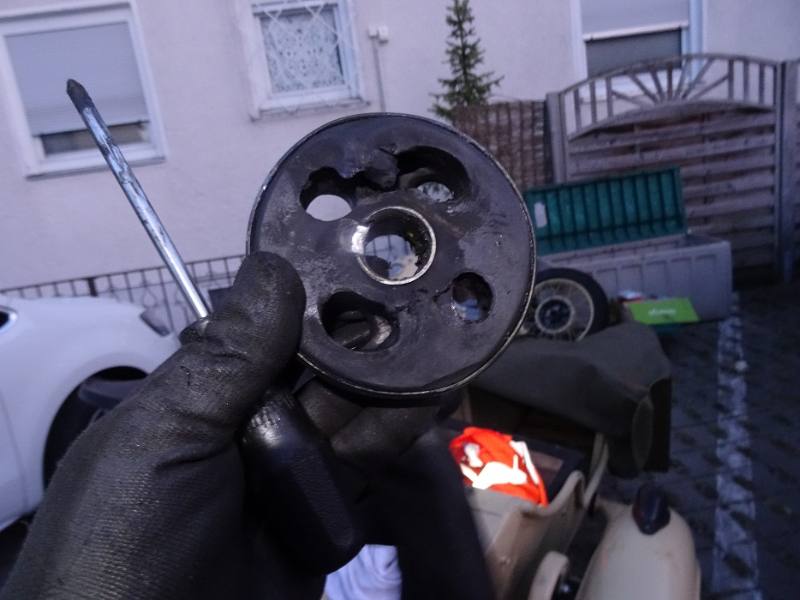

usure flector

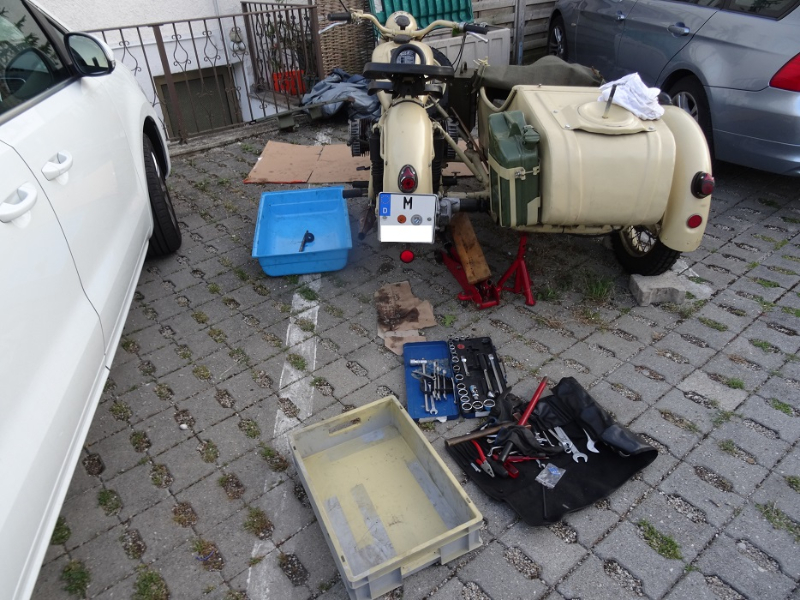

ben c'est ce que je craignais,
je vais voir, si juste en tirant le pont vers l’arrière cela suffit a retirer le flector .

Profitez-en les gars, de pouvoir démonter votre flector facilement, maintenant c'est le bras oscillant qu'il faut retirer pour sortir le flector.
Parce que les doigts d'entrainement sont soudés sur la barre du cardan (depuis quelques années déjà)
