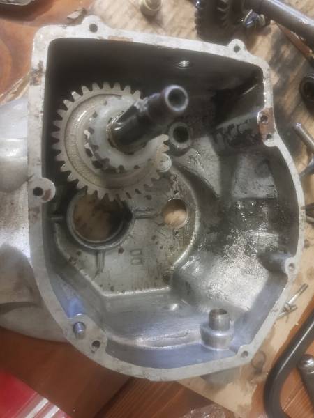

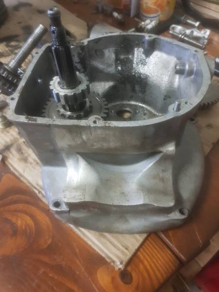

Moi quand j' ai demonté les arbres bloquaient ds les roulements je me suis emmer.. comme pas possible pour l' ouvrir.
Du coup est ce que quelqu' un sait ce que c' est comme BV ce que j' ai, les photos plus haut??

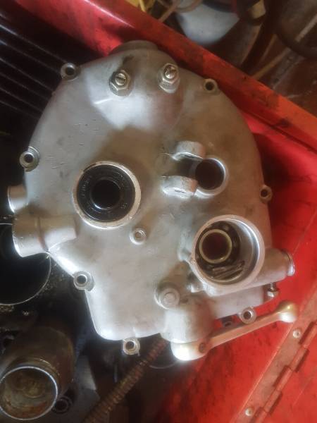

Il faudrait voir l'autre coté si il y'a l'interface pour le filtre à air et des conduits intégrés.
Mais ca ressemble bien à une 804 comme ma mienne à moi.
La réfection commence là:
viewtopic.php?t=461&start=80

Alors pour Kreuzkof, voilà quelques photos, mais l' arrière du carter a était travaillé par l' ancien proprio alors je sais pas si tu pourras voir:
Après j' en ai d' autres avec le carter arrière qui ne se démonte pas, c' est une "trappe" à l' arrière pour accéder à l' intérieur, les plus anciennes quoi comme on voit à la fin du sujet sur les BV sur le site de l' amicale, c' est Oural ou Dniepr celle là?
