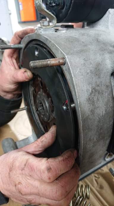

Message par yanyan50 »
Voilà apparemment sur quoi ça bute..
yanyan50
Messages : 132
Enregistré le : mar. 1 mai 2018 17:12
Re: Ural m72
Messages : 3260
Re: Ural m72
Exacte, mais ta photo est bizarre, m'enfin c'est pas ça

Salut à tous,
Bon retour du mecano volant moteur complètement voilé..
On va le changer pour voir...
Resultat c’était bien le VM qui était voilé
tout est assemblé et sa kick !!
Semaine prochaine peinture et on la remet sur ses pattes :mrgreen: :mrgreen: :mrgreen:
Je pense à un jeu tellement fort dans le vilo friction sur les parois du bloc..
Messages : 1858
Re: Ural m72
yanyan50 a écrit :Je pense à un jeu tellement fort dans le vilo friction sur les parois du bloc..
j'aurais parié que dans un match volant acier vs bloc alliage, le volant aurait usiné le bloc...
