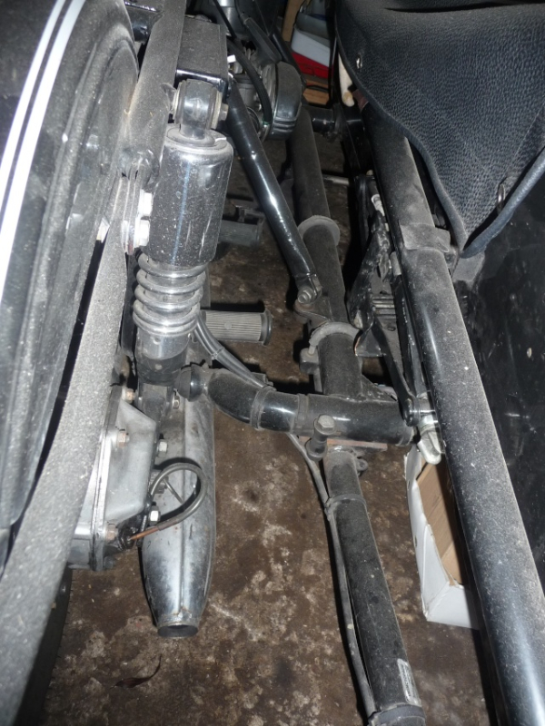

Woah! Des Uraux à Schnorchel!

Hey, JP, t'aurais pas piqué ça sur mon 650.
Par contre si c'est le bouchon de remplissage, faudrait pas que le tuyau trempe dans l'huile

je n'ai rien inventé c'est juste de la cogitation avec les PROS et des utilisateurs et j'ai copiéGuy et Claudette a écrit :Hey, JP, t'aurais pas piqué ça sur mon 650.
par contre je ne sais pas si les pas sont les memes entre Ural et DNEPR
bon je vais rentrer dans les détails car y'a des trucs que je ne saurais pas répondre avec les compétences des uns et des autres
si tu regardes bien y'a pas de tuyau quit rempe dans l'huile
