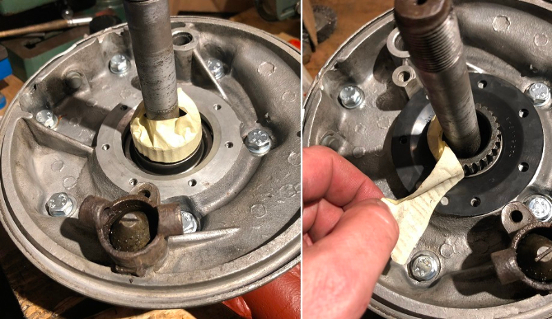

Essai de montage du presse-étoupe avec un clé de chez Hamburg-Ural que j'ai du reprendre. :evil:

Chez Ural j'avais le même joint, introuvable ailleurs, et qui fuyait, j'ai trés rapidement changé par un joint spi, à condition de réusiner de quelques dixième l'alésage

Ah zut!
C'est ce que j'aurait du faire!!!
La prochaine fois ou alors, si ça fuit :mrgreen:

sinon moto boxer fait un joint viton avec le profil du joint russe :

popov1100 a écrit :sinon moto boxer fait un joint viton avec le profil du joint russe :
Ah ouais, ça parait correct
En fait ce joint pissait l'huile dés que le pont chauffait un peu, j'avais pas de mise à l'air sur le pont.....

OK
Ma mise à l'air est OK donc on verra bien.
Je vais voir pour le joint de Moto-Boxer ;)

J'ai pris celui de Ural-Zentral. Fais en EU. On verra bien.
