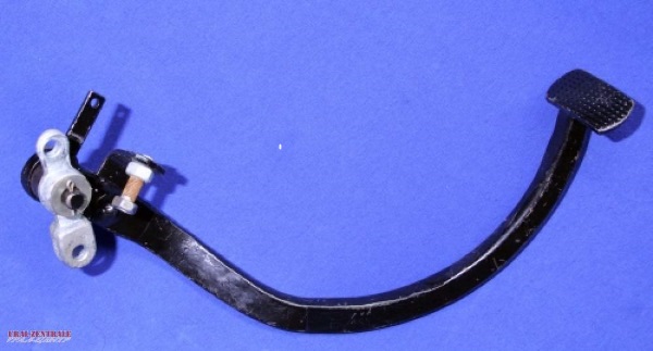

par contre, je ne trouve pas de photos du raccordement du câble à la pédale.
est ce un montage spécial ?
quelqu'un sait ?
Faut pas le faire ?
c'est con ?
Messages : 5403
Regarde sur les site de vente de pièce. Il me semble que c'est pédale spéciale pour accrocher deux cables.

je te fais des photos ce soir
oui, effectivement, pédale spéciale pour accrocher les 2 câbles et, bordel, pardon ça m'a échappé, rupture de stock.
en tous cas, je ne vois pas si elle se fixe comme le modèle normal, dans un bout de tube avec...un graisseur et il doit falloir souder sur l'attache du side, dans l'axe de la pédale un truc qui fasse butée de gaine avec un réglage à vis
