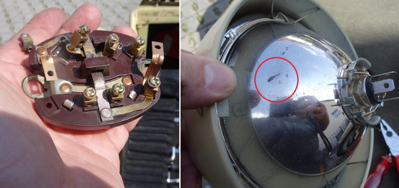

Bon, essai au testeur et à la sonette et il me semble que la cause est clair.
Le géneral frottait contre la parabole du phare qui est à la masse.
Je ne sais pas si c'est la cause ou la qualité du général mais des plots, dont l'arrivée du 6V de la batterie ont sauté et BLITZ! Court-circuit.
En repositionnement le tout, j'arrivais à refaire marcher le circuit. Mais bon, le générale est mort.
Le câble de masse de la batterie a eu un coup de chaud!
