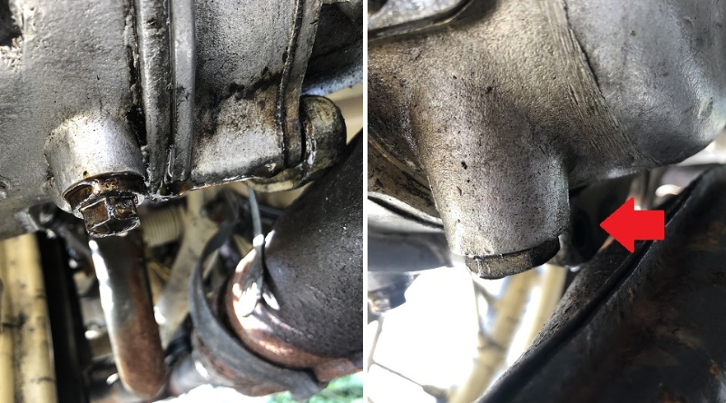

En inspectant les fuites du differentiel, j'ai trouvé une des causes et ce n'est pas piquer des hanetons!
Mamie vibromasseur a encore frappé. C'est carrément la vis inférieure de fixation du differentiel qui s'est barrée!
Alors quand on voit la place qu'il y'a avec le pot, la longueur de la vis et la calle anti-désserrage, on se demande comment c'est possible. Cette vis fait passer les évadés d'Alcatraz pour des gamins ayant sécher la sieste au centre-aéré!
Comme dit Tartempion, il ne faut vraiment s'étonner de rien avec ces machines. Tout arrive.

Bon, en fait TOUTES les vis étaient desserées.
J'ai tout remis en place mais l'aliage d'alu est definitivement trop mou!

pour cause de filetage foiré, j'ai des helicoil sur mon pont
ca tient bien pour l"instant (environ 1000km)

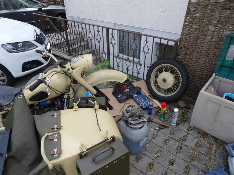

Ce matin, je suis allé faire mes emplettes (piéces lave linge, diluant pour peinture, etc.) et ce fut un bon moment.
A un feu, un asiatique s'approche de moi et me dit:" I, Vietnam, picture?" Il me fait comprendre qu'il connait ce genre de machine et veut faire une photo de ma pétoire. Bien sûr. photo+ selfi. je pense que de retour au pays, il va pouvoir dire: '
"hé les gars, en Europe ils ont les mêmes merdes que chez nous!
Cependant, je remarque qu'elle freine de moins en moins de la roue avant. La variation est trop rapide pour être honnéte.
A 100m de la maison, gros tremblement à l'avant et, sans cause à effet, le moteur coupe. Arrivé en roue libre. Pendant une seconde, j'ai failli perdre la foix.
Alors la coupure moteur, c'est la mise à l'air du bidon. Pas de probléme (mais faudra que je gratte le bouchon un de ces quatres)
La roue avant bloblote. Je demonte tout pour vérifier les roulements. Tout va bien.
En fait, c'est tout simplement l'axe de la roue avant qui se désserre!
Bon, j'en ai profité pour nettoyer, graisser et régler le frein à l'avant.
Un samedi matin normal. les voisins sont habitués.
Remarque, comme j'ai réparé la table de ping-pong collective hier, je suis un héros pour toutes les mères de famille de la rue!

ah, l'axe de la roue avant...ce poème !!!!
après avoir perdu le mien (c'est une expression ), j'en avais commandé un et réparé le vieux !!
le neuf est toujours dans un tiroir...ma réparation fonctionne plutôt bien...
Mais, tu n'avais pas acheté un ecrou en 18, pas fin à gauche pour faire contre écrou ?
rupture de stock chez UZ pour cet article
