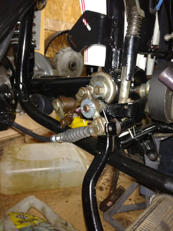

voila le systeme
Messages : 5403
Merci pour la photo.
Pourquoi faire simple quand..... :lol:
Le câble de frein du panier est tenu par quoi?
UN merdier pour effectuer un reglage digne de ce nom !
Avec de la patience ça va :lol:
Messages : 5403
Il faut mieux de l'hydraulique je pense.
Modification de System de freinage , devient une transformation notable donc passage en DREAL avec tous les documents !!!!

Kreuzhof a écrit :Merci pour la photo.
Y'a une patte de fixation sur le cadre.
Toute la difficulté vient de l'ancrage du câble de frein du panier sur le cadre et de celui du différentiel sur le bras oscillant.
Y'a un bon casse tête pour avoir une attaque au freinage a peu près simultanément sur les deux tambour.
Souvent le différentiel fuit et graisse copieusement les mâchoires de frein. Ce qui fournit un abs très efficace
Merci pour les éclaircissements.

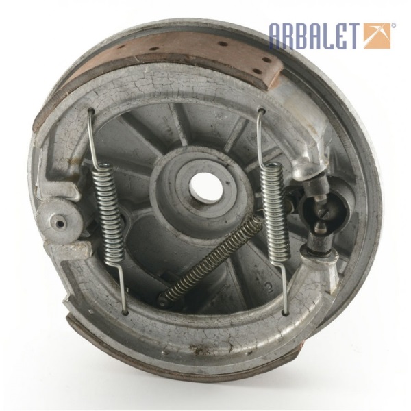

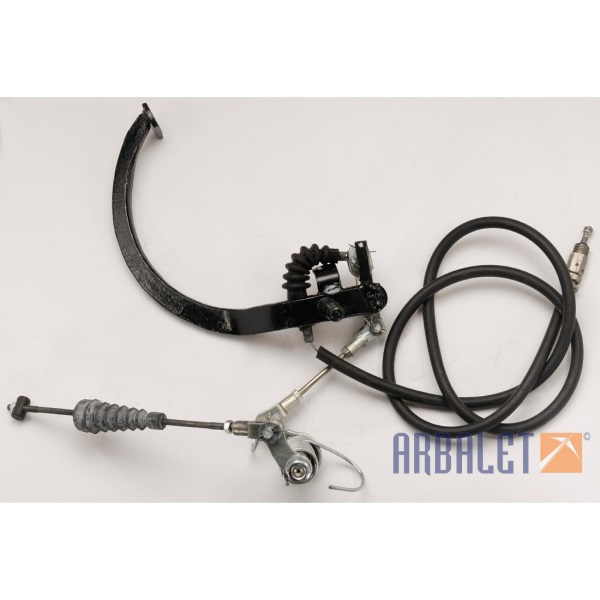

donc, j'ai trouvé ça chez guillaume Tell ,plus ça
frein panier 2.jpg (93.08 Kio) Vu 2830 fois
ça me coûte moins cher de commander les ensembles complets que d'acheter séparément ce qui me manque.
sous réserve que le plateau soit compatible avec la transmission sur la roue du panier et si c'est pas le cas, je le prends quand même pour rhabiller mon plateau
