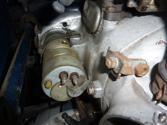

question subsidiaire (qui n'a rien à voir).
Cette dynamo est-elle une G414 ?
J'ai l'impression qu'il lui manque des vis à l'arrière.
Messages : 861
Re: J'M72
Re: J'M72
pour moi, ça y ressemble
tout ce que je sais , c'est qu'il y a 2 longueurs d'induit sur ces machines...donc, il doit bien y en avoir une plus longue et ça doit être la g414
tu devrais peut être avoir une g11 avec un pp31
la g11 aurait du être montée sur ma m61 et j'ai pourtant une g414 avec un pp31
au delà de ça, ce qui m'interpelle, c'est le montage avec les vis de branchement à droite (dans l'axe de la machine )
sur mes machines et la tienne, elles sont à gauche....
