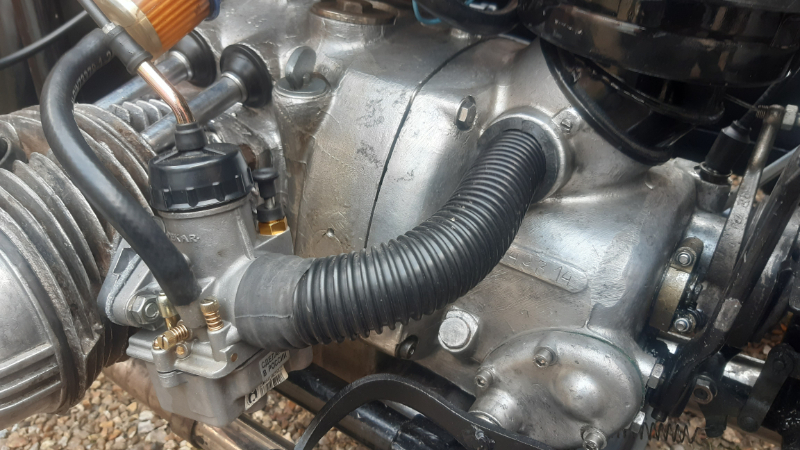

c'est bon j'ai trouvé une solution pas cher plus pas mal enfin d’après mes enfants qui sont évidement très objectif.
la combinaison tuyau d'un viel aspirateur et un morceau de chambre a air et donne ça.
j'ai aussi enlevé le système de régulation d'air (les K68 en sont dotées)
Rien n’arrête ma OURAL même pas ses freins. :roll:

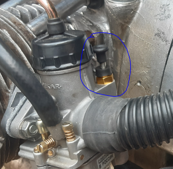

système de régulation d'air ??? C'est quoi ça ?
TOTOFTRX
Messages : 36
Enregistré le : mar. 26 sept. 2017 19:31
Localisation : elbeuf
Re: Resto d'un MT 10-36 de 1987
Message par TOTOFTRX »
le starter quoi ou volet d'air :D

Oui mais ça c'est sur la boîte pas les carbus non ?
TOTOFTRX
Messages : 36
sur les K68 il est dessus ;)
