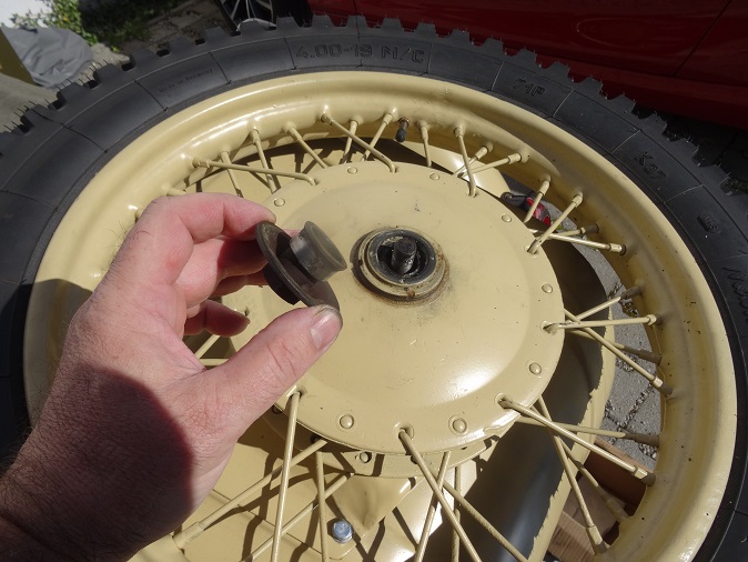

Alors là, c'est à crever de rire. La vis qui verrouille la roue de secours a carrément embarqué la douille du moyeu de la roue. :shock: :lol: :lol:
Ca ne s'invente pas!!

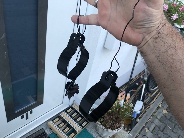

Les derniéres piéces, dont les supports de pot qui n'étaient que des tas de rouille difformes, ont été brossées, décapées et repeintes.
Lá, l'apprêt séche tranquillement au guidon.

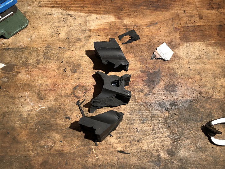

Encore une vue sur la superbe qualité des silentbloc "neufs" aprés quelques heures d'utilisation. Bon, je ne suis certes pas léger, léger mais un Russe bien nourri est aussi un beau morceau! :lol:

Kreuzhof a écrit :Maintenant, il faut juste que ca n'explose pas au premier virage!
Sinon, le soleil se couche, il faut que je rentre mes piéces qui séchent :lol:
Pas surpris :x du neuf d'il ya 40 ans :lol: :x meme chose avec des flectors de je sais pas quelle année :?: j'ai connu ça aussi avec differents fournisseurs :!: :?:
nixt Deutch qualitat :lol: :lol: :lol: :lol:
